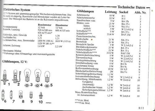

Gibt es eigentlich ne Aufstellung welches Glühobst man wo im Innenraum braucht? W3W ist Tacho, das weiß ich noch. Aber die anderen? Wie war das nochmal?
Hast Du denn immer noch keine Bedienungsanleitung? 😛
1
Fehlt noch: Aschenbecher vorn, Sonderbauform, Apothekenpreis
Ich befürchte, dass wir für eine redaktionelle Änderung etwas spät dran sind....
Gerade mal nachgesehen. Ist auch in der Anleitung vom MJ 00 nicht drin. Also erst 21 Jahre. Ich glaube da geht noch was mit redaktioneller Änderung. Wäre ja sonst Sche... Qualität, oder ? 😁

Super danke, ist gespeichert!
Zu meiner Verteidigung muss ich aber sagen das die sogenannten Barthelme nicht drin sind. Gibt es da auch Unterschiede oder sind die alle gleich?

Das ist mir zu fummelig, da musst Du Scuty fragen. 😁
Ich habe mir immer mit Sockel gegönnt, als Grobmotoriker habe ich es da einfacher.

Ömm! Die Fa. Barthelme stellt so gefühlt 2.000 verschiedene Produkte her ...
Mit den Minilämpchen von Barthelme habe ich bislang Lampensockel vom SC-805, SH-Schalter und vorderen Aschenbecher neu bestückt. Geht sicherlich auch an weiteren Stellen. Es ist immer die Frage, ob man sich die Fummelei antun will und für welche Ersparnis. Beim Aschenbecher lohnt sich das durchaus, die Originallampe gibt's nur von Volvo und ist unangemessen teuer, irgendwas um 15 Euro habe ich in Erinnerung.
