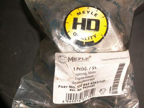

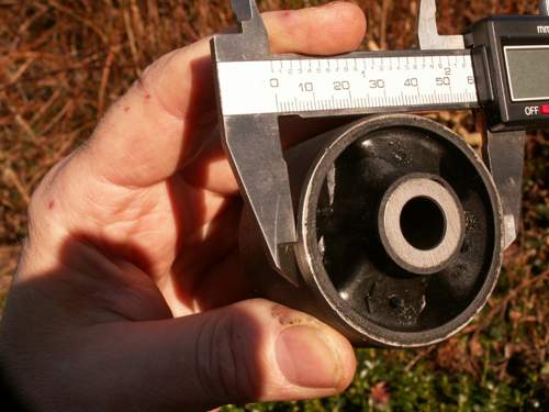

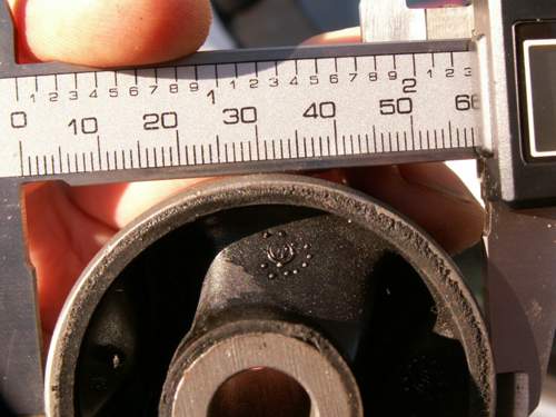

Haaaalt stop, es gibt 2 Durchmesser. Bis Mitte 95 gabs meine ich 58, danach 61.
Das von Meyle HD verkaufte ist z.B. das für den kleineren Durchmesser. Mit viel Kraft und wenig Nachdenken bekommt man das 61er in die 58er Öffnung, das überlebt nur leider der Plastikring nicht.
?! Echt ? Ich bin so ein 05-95er ;-) Da hatte ich ja nochmal Glück, so als 'Unwissender' ;-)
Meine bisher nie 'Angebote mit speziellen Durchmesser-Angaben gesehen zu haben 🙄

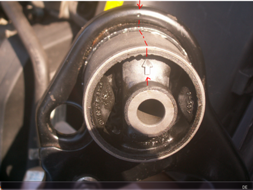

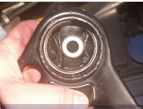

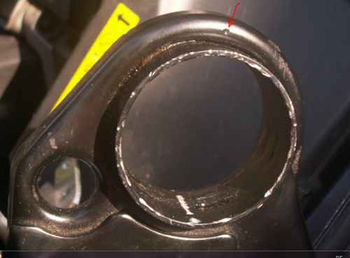

.....Die Buchse hat auf dem Gummi ein Pfeil eingezeichnet. Dieser muss auf dem Punkt was am Halter eingestanzt ist zeigen damit die Buchse richtig ausgerichtet ist. ....
-g-e-n-a-u- , dachte mir das auch ... beim 1.Elch hatte ich das damals eine (freie) Werkstatt machen lassen und auch schon auf Pfeil etc. hingewiesen - die hatten den Halter abgebaut und das Lager/Buchse eingepresst; leider mit deutlicherem Versatz, als mein eigener Versuch beim 2.Elch (Bilder)

Nunja, das ist schon Mäkeln auf hohem Niveau. 😉
Skandix hat zB den Hinweis drin und bei den Artikelbeschreibungen in Ebay zB steht auch immer der Durchmesser mit drin.
Und auch hier der Hinweis:
Volvo selbst hat auch bei den S/V/C 70 zwei verschiedene Lager verbaut,einmal bis Modelljahr 1998 und einmal AB Modelljahr 1999.
Speziell bei der Nachrüstung der PU-Lager sollte man das beachten.
