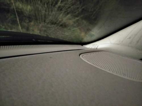

@kOcHaR schrieb am 12. Januar 2021 um 21:12:06 Uhr:
Kurze Zwischenfrage - die Blende vorne an der Windschutzscheibe drückt und reibt auf der Fahrerseite an der Scheibe. Bekomme ich die raus, ohne das Oberteil auszubauen?
Auf den Fotos sieht man es ganz gut, finde ich. Wenn ich die Lüftung in Richtung Windschutzscheibe stelle und die Temperatur über 19°C fängt es irgendwann an zu knarzen
Gelöscht
@Volvocro
Ich glaube Sascha meint die Blende am Armaturenbrett.
Soweit ich weiß ist das ein komplettes Teil, also der ganze Träger.
Wenn man das Oberteil vom Armaturenbrett abbaut, sieht man mehr.
Ich würde jetzt der kalten Jahreszeit erstmal einen dünnen Filzstreifen oä dazwischen klemmen und die große Op aufs Frühjahr verschieben
