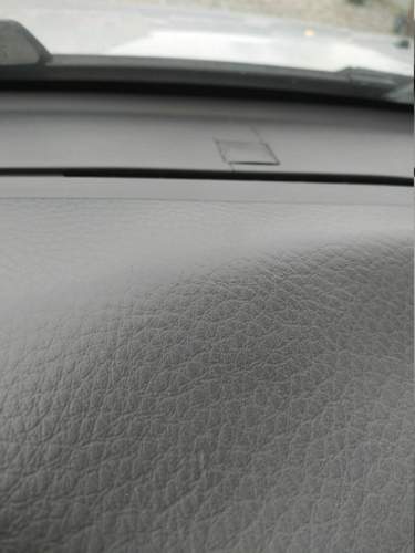

@chrissA4 schrieb am 14. Januar 2021 um 13:07:11 Uhr:
@Volvocro
Ich glaube Sascha meint die Blende am Armaturenbrett.
Soweit ich weiß ist das ein komplettes Teil, also der ganze Träger.
Wenn man das Oberteil vom Armaturenbrett abbaut, sieht man mehr.
Ich würde jetzt der kalten Jahreszeit erstmal einen dünnen Filzstreifen oä dazwischen klemmen und die große Op aufs Frühjahr verschieben
Hast du recht, Christian. Habe ich leider falsch verstanden.
Ich meine aber auch, dass es ein komplettes Teil ist, entweder zum Oberteil v. Armaturenbrett oder zum unteren Teil des A.
..... die Blende vom Bild bleibt stehen wenn man den Deckel vom Armaturenbrett abnimmt. Das gehört zum Unterteil bzw. zum kompletten Armaturenbrett.
Bei mir ist die genau in der Mitte beim Sonnensensor gerade durch gebrochen.....
Gruß der sachsenelch
Okay, also ist eine große Operation notwendig :(
..... na zumindest den Deckel wirst du erst mal runter nehmen müssen, evtl ist der nur nicht richtig eingebaut worden oder so.....
@Sachsenelch schrieb am 14. Januar 2021 um 15:20:07 Uhr:
Bei mir auch ...
Die stehen wohl unter Spannung. Habe auch noch nie einen 8er gesehen, wo die nicht gebrochen war. Wenn sie genau in der Mitte bricht ist's noch am besten, die LED kann man einkleben dann fällt das nicht mehr so auf.
Nicht nur beim 8er auch bei den V70.
Meine ist auch seit Sommer auf einer Seite am Sensor gerissen.
Bei mir ist sie vor kurzem während der Fahrt gebrochen. Macht nen ordentlichen Knall...
da muss ich direkt mal nachgucken. Bei mir hat es letztens auch so stark geknackt. Ich dachte schon, die Windschutzscheibe hätte einen Riss bekommen.
Vielleicht gibt es geplante Obsoleszenz doch bei den alten Volvos :D?!
Gruß Philipp
Ich hab tatsächlich auch erst nach nem Steinschlag in der WSS gesucht...
Meiner knackt nach einer Zeit (15-30 min ) bei fast jeder Fahrt einmal. Kommt auch vom Amaturenbrett. Allerdings aus der rechten Ecke, dazu muss aber die Heizung an/ oder hohe Temperaturen sein. Habe mich mittlerweile daran gewöhnt, würde nur gerne wissen woher das kommt.
Der von euch erwähnte Riss ist leider bei meinem Elch unübersehbar. War schon am überlegen, womit ich das verfülle und farblich angleiche. Jemand da eine Idee?
