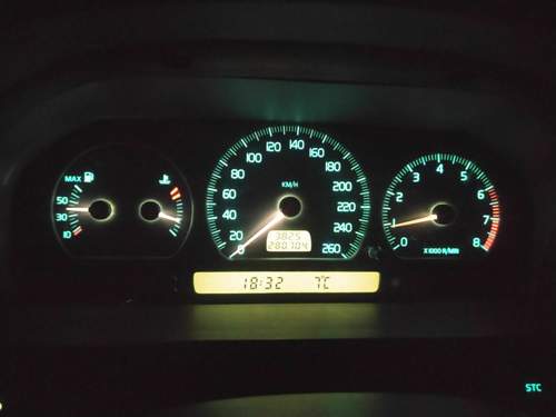

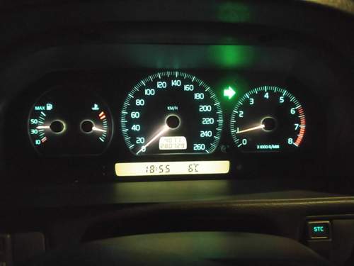

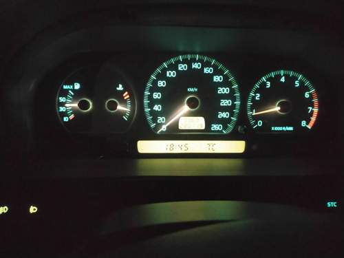

Moin,
dumme Frage, aber ist das normal, dass der Wagen nach Kühlwassertemperaturanzeige im KI so niedrig anzeigt? Hatte das so in Erinnerung, dass sich die normal Betriebstemperatur etwa bei der Hälfte einpendelt. Bin bei Tageskilometerstand 369 losgefahren. Bis 407 sind ja immerhin 38km. Da müsste er doch eigentlich Betriebstemperatur erreicht haben.
Würde auf Thermostat tippen...
Thermostat defekt...

@kOcHaR schrieb am 9. November 2020 um 19:24:20 Uhr:
Alles klar, wird demnächst bestellt. Danke euch beiden.
Hol dir den von Wahler. Erstausr?sterqualität.
