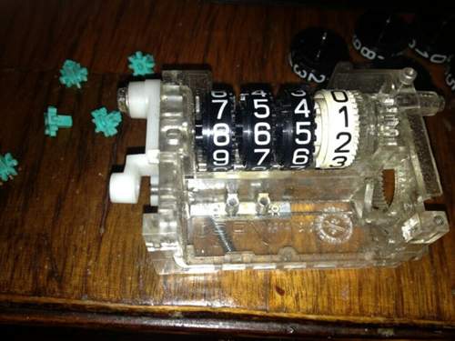

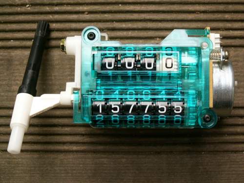

@Elchpfleger schrieb am 7. März 2017 um 21:39:12 Uhr:
....Den Tageskilometerzähler kann man ja von außen auch auf den hohen Rädern mit nem Schrauber vordrehen, unten ist glaube ich diese Plastikstange im Weg (der Zug_Spitzer hat bestimmt ein Bild parat), ....
Grüße Micha
p.s.: im Bild ist die Tages-km-Zähler "0-Stellungs-Stange"
Pict1000
Pict1006
Pict1007
+5
Das mit dem schnell drehen kann auch nach hinten losgehen, bei mir hat sich nach so einer Aktion die eine Walze verabschiedet (Verzahnung).

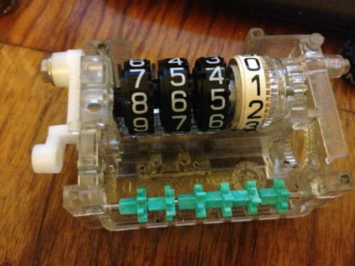

Einfacher: du drückst die Welle raus und du stellst die gewünschte Zahlenkombination. Musst nur aufpassen das die grünen Zackenräder dahinter sich nicht verdrehen sonst sieht du halbe Zahlen im Fenster danach. Diese musst man nicht ausbauen (so wie die Fotos zu vermuten lassen). Es reicht die Welle von links nach rechts etwas zu verschieben so dass die ersten 2-3 Walzen abkommen, mehr braucht man ja idR nicht.
Nach dem Zusammenbau unbeding prüfen das die Walzen sich sehr leicht drehen lassen sonst ist das der Tod von dem kleinen Zahnrad.
Img-2527
Img-2528
Img-2529
+2
Moin, war es nicht so, dass die kleinen Zahnrad-Zacken dabei 'fluchten' müssen (also gleich ausgerichtet) ?
Km-zaehler-1
@Zug_Spitzer schrieb am 8. März 2017 um 07:53:41 Uhr:
Genau so ist es
