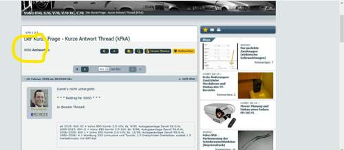

Damit's nicht untergeht:
* * * Beitrag Nr. 9000 * * *
in diesem Thread.
@Erwachsener schrieb am 10. Februar 2020 um 20:53:04 Uhr:
in diesem Thread.
Öhhhh - bei mir nicht
8956
Wo liegt der Hase im Pfeffer?
9001

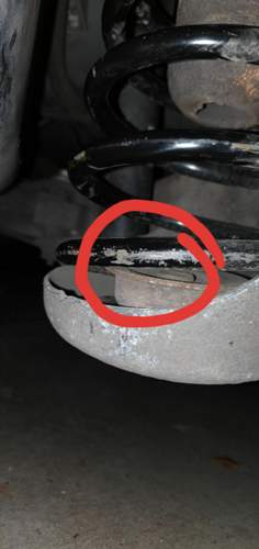

Hab mein Problem lösen könnten. Es war doch die Feder am unteren Federteller geschliffen hat. Hab die Feder jetzt gedreht.

Aber ich finde keine Feder mit einbaurichtung?
@Taikado schrieb am 11. Februar 2020 um 08:35:59 Uhr:
Hast du dich einfach unters Auto gelegt und die gedreht? Oder Auto aufgebockt oder Feder ausgespannt oder einfach so?
@Taikado schrieb am 11. Februar 2020 um 11:32:32 Uhr:
@Dieselkraften schrieb am 11. Februar 2020 um 11:30:22 Uhr:
Ich auch nicht, bis meine neue Feder seinerzeit auch ewig irgendwo angeschlagen ist..
Dreh sie einfach so, dass sie überall Luft hat, hab ich auch gemacht, seitdem ist Ruhe..
Naja, und eben auf den richtigen Feder Teller achten..
Klein (flach) für Normalos und hohe für Nivos..
Die auf Deinem Foto sind für normale Dämpfer..
Weiß ja nicht, was Du verbaut hast..

Einfach so oder hochgebockt?

Schon frei.. Bei mir könnte man es deutlich sehen.
Wenn der Elch steht, kriegst da nix bewegt..
Bei mir hat die weiter oben "angeklopf"..
Musst halt unten den Teller was lösen und dann drehen..
Wenn'st den Teller unten fest ziehst, geht die Feder evtl. In eine Richtung mit.. Je nachdem wo die vom Teller den Druck kriegt..
Also nach dem Festziehen noch mal kontrollieren..
Gegebenenfalls nochmal drehen.. Bis die Feder überall genug Luft hat..
Ich habe den Dämpfer und den Federteller gelöst und dann das Auto aufgebockt. Dann hängt die Feder frei und man kann Sie drehen. Ich konnte sie aber nicht komplett drehen, sondern nur ca. 5cm in jede richtung
Alles klar
