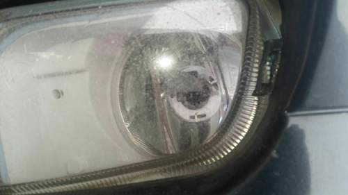

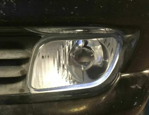

Kann mir bitte mal jemand eine Nahaufnahme seiner eingebauten Nebler von vorne senden?
Meine Passgenauigkeit läßt sehr zu wünsche übrig. Schuld ist scheinbar die äußere Haltenut für die Gittereinsätze im Stoßfänger (rechts im Bild) ich komme an dem Ding leider auch nicht vorbei. Oder muss der ab?

Reicht das hier ? Gerade vor 3 Tage neu eingebaut ist ein V70 2000 gewesen, TYC Scheinwerfer von Skandix.
Halterung hat perfekt gepasst in alle 3 Punkte.
Nebler
Danke, Scutyde.
Rechts außen ist in der Stoßstange kein Halter für die ehemaligen großen Gitter zu sehen.
Wenn das wie auf meinem Bild ist, bekomme ich die Halter des Scheinwerfers nicht sauber in Position ( gut 1cm Spiel statt Anliegen an der Karosserie ) Sitzt der Scheinwerfer vor dieser Halterung an der Stoßstange oder habt ihr diese Halteöse entfernt?
Ich komme mir vor wie ein Trottel so ein einfaches Plug an play nicht hin zu bekommen 😕
Hab das Ding jetzt weggeschnitten. Jetzt passt alles.
Du musst den Halter wegschneiden. Der war der äußere Halter für die breiten Gitter
