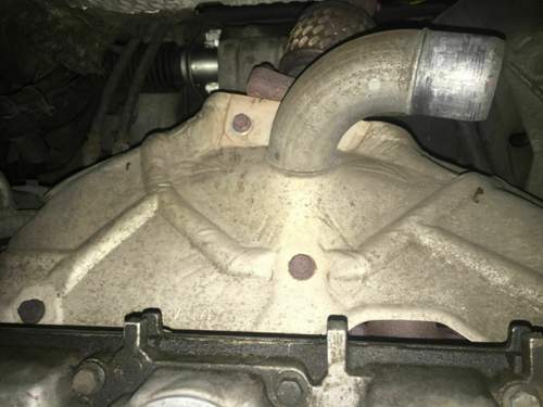

Wie bekommt man das Blech oben ab ?
Da sind 3 oder 4 Schrauben (oder waren es Muttern?) drin. Ist wenn man davor steht offensichtlich. Der Aluschlauch ist meist nur gesteckt.
Nur aufpassen dass du die Schrauben nicht abreißt. Soll wohl mal vorkommen. Meine sind bisher immer super raus gegangen.
Ist das Blech oben entlang am Ventildeckel befestigt ? Hab das gerade nicht im Kopf
Müsste oben direkt am Krümmer dran sein. Glaub ich.
Beim 10V zumindest sind 3 Schrauben oben am Zylinderkopf in den Krümmer geschraubt und 2 unten über dem Flexrohr, sollte beim 20V nicht viel anders sein.
Habe gerade Mal geschaut, sind so Schrauben mit Federn ?
Hitzeblech überm Krümmer? 5 Schrauben direkt in den Krümmer
Krümmer
Ok, bei euch ist das anscheinend einfacher gestrickte. Beim C70 sieht es so aus. Mit viel Gedöns davor.....
