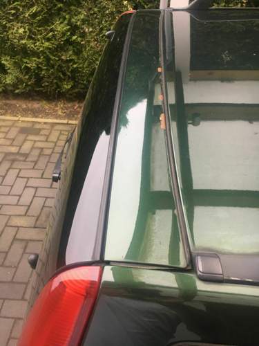

Moin zusammen!
Ist die obere Dichtung zwischen Klappe und Dach, genau so unnütz wie die Scheibenleisten?
Wie man auf dem Foto sieht, gammelt meine Heckklappe weil die Dichtung permanent an der Klappe scheuert...
Bei mir ist die unter die dicken Dichtungen der Heckklappenhalter reingeschrumpft, dadurch lief Wasser in das Auto. Ich habe sie komplett entfernt und gut is.

@Elchpfleger schrieb am 25. März 2018 um 13:10:52 Uhr:
@chrissA4 schrieb am 25. März 2018 um 09:54:41 Uhr:
Moin zusammen!
Die gibt es meines Wissens nicht mehr zu kaufen - klick
Also raus mit dem Gummi 😉
Die Klappe scheuert bei jeden öffnen und schließen an der Dichtung, das würde ja in kürzester Zeit den Lack wieder runter holen..
