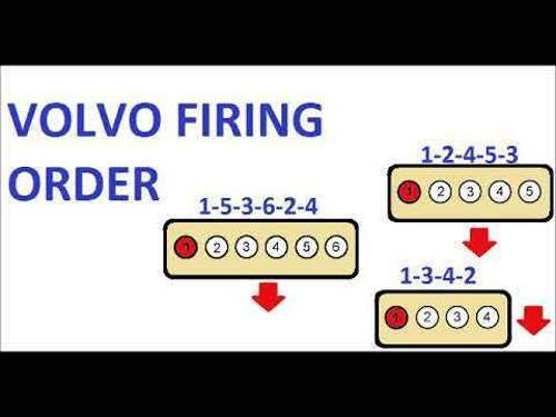

Moin.
Hat jemand von Euch vielleicht ein Bild parat wo die Zylinderreihenfolge.. Also 1 2 3 4 5 abgebildet ist..
Vorzugsweise von "vor dem Wagen stehend"..!
Frage wegen der Zündungssache.. Die Kabel sollen ja wieder an die richtige Stelle..
Klingt vielleicht blöd, aber jeder fängt mal an..
Viele Grüße
Stephan
Bild hab ich nicht, zündreihenfolge währe : 1-2-4-5-3
@Bosch-Servicler schrieb am 10. März 2018 um 09:31:34 Uhr:
Verstehe ich das Richtig (die Kabel sind beschriftet)
Kabel1 auf den ersten Zylinder.. Kabel 2 auf den 2.
Kabel 4 auf den Mittleren.. u.s.w....?

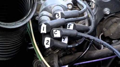

Bilder sind jetzt von Google, stimmen aber 🙂
Hoffe so ist dir geholfen.

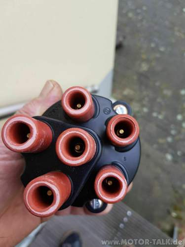

Die Zahlen sind auch auf der schwarzen Kappe eingeprägt, die auf der Verteilerkappe sitzt.
@der gestiefelte Tiger schrieb am 10. März 2018 um 09:41:23 Uhr:
Stimmt auffallend..😁
Und auf den Kabeln steht's ebenfalls..
Auch Dir einen herzlichen Dank..
