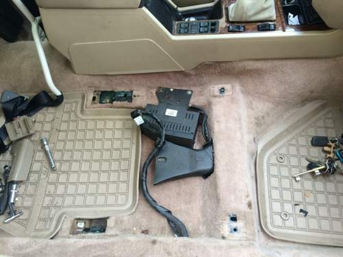

Kann mir jemand sagen wo ich am besten das Kabel vom Verstärker unter dem Sitz lang lege?
Soweit ich es auf einem Bild mal erkennen konnte, geht das Kabel wohl über dem Lüftungsschacht unter den Teppich,aber wie dann weiter?
Läuft das Kabel denn einfach quer unter dem Teppich lang oder durch die Mittelkonsole?
Das Kabel liegt nicht im Lüftungsschacht. Das Kabel ist an der linken Wand zum Mitteltunnel verlegt. Du musst noch ein kleines Loch in den Teppich schneiden, wo die Kabel dann nach dem SIPS-Rohr raus kommen.

Im S/V70 wird er entlang der Mittelkonsole auf der Beifahrerseite geführt und dann durch das Lüftungsloch zusammen mit dem Rohr gefürhrt. Da muss man nichts schneiden am Teppich nur die 2 Befestigungspunkte müssten offen gelegt werden.
2016-02-21-11-18-53
Das Bild von @scutyde hatte ich auch schonmal irgendwo gesehen. Also nix schneiden. Sehr gut!
Mal sehen ob das auch beim 850er so "einfach" geht.

Ich hab das bei nem MJ00 ausgebaut, da war das Kabel nicht durch den Lüftungsschacht geführt. Wäre dafür auch zu kurz gewesen. Das war durch das Rohr gelegt, wo der Sitz monitiert ist. Bei meinem liegt es auch im Lüftungsschacht, ist aber recht knapp dadurch.

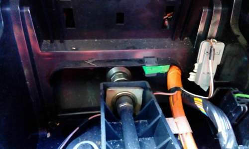

was ist das grüne für ein Stecker? 98er C70 mit Dolby, klemmt in einer Halterung unterm Münzfach.
Grüße, Nok

Wie viele Positionen hat der Stecker? Sieht nach mehr als 5 aus.
