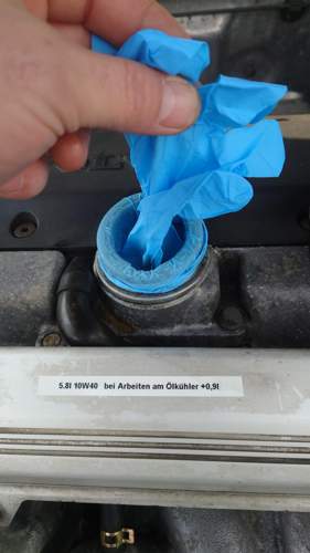

Ich habe neulich auch Mal wieder einen Handschuh über den Öleinfüllstutzen gestülpt. Ich muss sagen ich hatte schon etwas Angst das der eingesaugt wird und habe ihn lieber festgehalten. Oder sieht das normal aus?

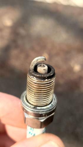

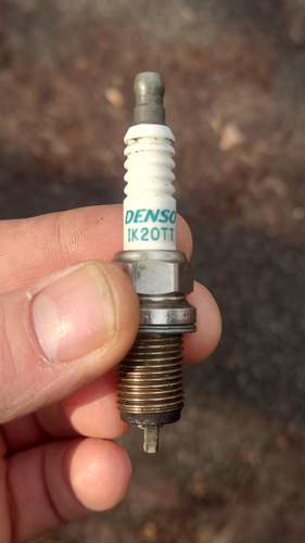

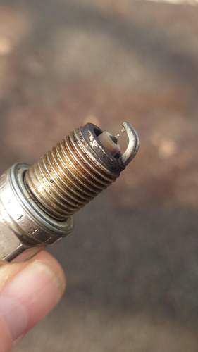

Und noch eine Frage. Diese Zündkerzen sind zu heiß geworden hat man mir gesagt. Sehen so Zündkerzen aus, die zu mager gelaufen sind? Die Elektrodenabstände waren jedenfalls nicht mehr in der Toleranz (Mein Wagen hat auch Probleme mit der Kraftstoff Trimmung)

@Volvo_V70_2.4T schrieb am 26. März 2025 um 17:49:21 Uhr:
Der Entlüftungsschlauch ist vermutlich der Schlauch am Ausgleichsbehälter der über Kühlwasserniveau angeschlossen ist?Ich habe neulich auch Mal wieder einen Handschuh über den Öleinfüllstutzen gestülpt. Ich muss sagen ich hatte schon etwas Angst das der eingesaugt wird und habe ihn lieber festgehalten. Oder sieht das normal aus?Grüße
Schlauch: genau!
Handschuh sieht fein aus, aufblähen soll er sich nicht. 😉
Sehen für mich normal aus.
@Volvo_V70_2.4T schrieb am 26. März 2025 um 17:56:06 Uhr:
Die Kerzen sehen mager au, ja.
Warum keine originalen von Volvo?
Meine sind auch auf einer Seite rehbraun und auf der anderen heller, so ungefähr cremeweiß. Dann müsste meiner auch zu mager laufen.

@Fonojet schrieb am 26. März 2025 um 18:13:34 Uhr:
Originale Volvo Turbo Kerzen sind wieder drin. Und eine Packung liegt noch bereit für Tests/Fehlersuche.
Die sind ganz gewiss zu heiß, da ist in der Mitte ja kaum noch Kerze dran…
