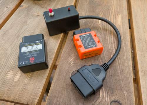

Diese drei Gerätschaften war en mit dabei, als ichbihn gekauft habe, der Verkäufer sagte, ODB wäre vorhanden und kann benutzt werden, aber nicht für VIDA oder andere umfangreiche Diagnoseprogramme..
Kennt jemand irgendwas davon und weiß, welches das am einfachsten zu bedienende ist?

@Dieselkraften schrieb am 14. April 2024 um 16:57:56 Uhr:
Moin Stephan,
schön mal wieder von Dir zu lesen und vor allem zu sehen, dass Du dich nun für die wahren P80 entschieden hast. ;-)
Aus meiner Sicht wäre die selbstgebastelte und von mir grün markierten Blinkbox zu verwenden, dann kannst Du auch mit den von Volvowandales verlinkten Blinkcodes arbeiten. Allerdings erschließt sich für mich nicht, wie man bei deinem Exemplar zwischen den verschiedenen Diagnosemodi hin- und herwechseln kann. Aber womöglich kann hier wieder das Schwarmelchwissen aktiv werden.

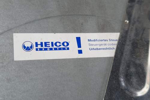

Dies hat leider nicht funktioniert, aber die Überraschung war groß, hatte mich bereits gewundert, dass der Vorbesitzer irgendwas von 250PS erzählte..
Kann es sein, dass durch die Heico Codierung die Methode nicht funktioniert?
Steuergerät Überraschung
Wenn nach dem MSG-Reset der sitzende Hund sofort wieder kommt, dann gibt es einen Fehler, der sofort "gesehen" wird. Danach musst du suchen. Ist der LMM wirklich wieder korrekt angeschlossen?
Nur ein paar Sekunden reichen nicht aus, der muss ein paar Stunden (am besten über Nacht) draussen sein.
Nein, sorry. Ich habe das oft genug gemacht. 10 s raus reicht. Es gibt keinen nichtflüchtigen Speicher im MSG, und das ist auch keine Elektronik, die nur Strom im Mikroampère-Bereich zieht und stundenlang aus den Elkos leben kann.
