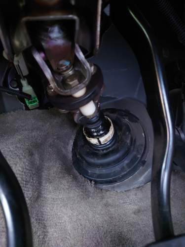

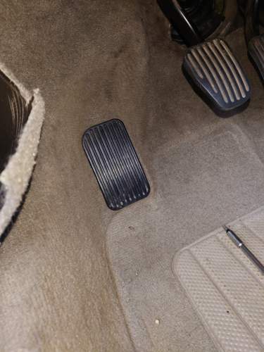

Mal wieder etwas unschönes, nachdem ja das beschlagenden Scheiben Thema dazu führte doch etwas genauer hinzuschauen, habe ich gerade Feuchtigkeit unter der Matte gefunden. Nun verzweifle ich gerade an der Fußablage, wie ist diese denn demontierbar?
Einen weiteren Punkt bildet dieser ominöse weiße Ring der Lenksäule der wohl für die Geräusche beim Lenken verantwortlich ist. Das muss so wie das bei mir aussieht? Wie weit muss der unter der Gummimuffe verschwinden? Und ganz sollte der bestimmt auch sein oder nicht?

Moin John.
Fußstütze: seitlich mit dem Schraubendreher unterhebeln, und dann die Fußstütze nach unten drücken und abheben.
Schau mal in den Verlinkten Thread, da gibts Fotos.
Der weiße Ring: der wird von der Gummimanschette verdeckt, also muss er bei dir noch weiter rein, Fetten nicht vergessen. Falls der durchrutscht, keine Sorge, der kommt im Motorraum wieder raus 😉
Woher ich das weiß? Frag nicht 😁
https://www.motor-talk.de/.../...ahrerseite-ausbauen-t5433277.html?...
Danke Chris,
Jap da habe ich ihn auch rausgeholt.
der weiße Ring ist aber gebrochen oder muss das so?
Japp ist korrekt.

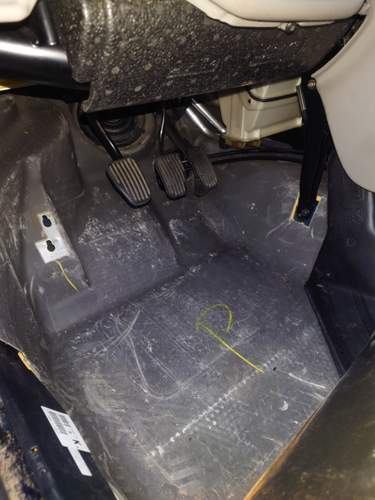

Na ich bin nun soweit... Plötzlich fast gar nix feucht, hm
ich wollte eigentlich nur den Kupplungspedalstellungsgeber wechseln. Sieht ja eigentlich gut aus. Andere Seite auch mal gucken.

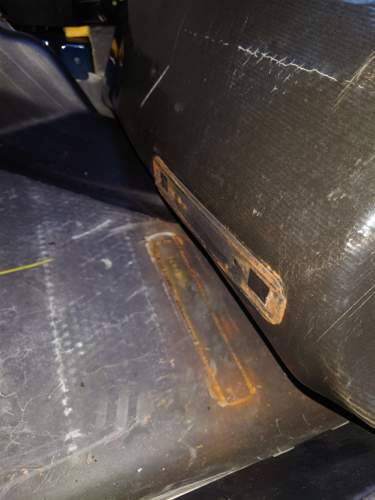

Rost
Guck mal darunter
Na die Matte muss zerschnitten werden oder wie jetzt? Kann ja nicht den ganzen Wagen zerlegen. Sieht mir aber nicht nach Wärmetauscher aus...

Eigentlich müssten da unterm Wärmetauscher schon Spuren von Kühlwasser zu sehen sein.
