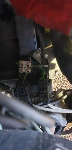

Ich würde erstmal die Lüsterklemmen rausschmeißen, da wirst Du vermutlich dein Problem haben
Auf die Klammer drücken und Bildseitig nach unten ziehen. Also Richtung Lenkrad. Bei mir ging einer gut und beim anderen habe ich mir fast die Finger gebrochen. Das Problem ist, die wurden solange nicht bewegt und sind so dicht, dadurch bildet sich eine Art Vakuum, dass die manchmal rumzicken.
Lüsterklemmen in der KFZ Elektronik? Mancheiner sollte besser die Finger vom Auto lassen!

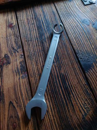

Vllt. hatte ein Vorbesitzer (?) mal mit einem Ringschlüssel die Lambdasonden wechseln wollen - und die Zuleitungen dafür DORT durchgeschnitten ? ;-)
@Rennsemmel97 schrieb am 11. Oktober 2023 um 18:05:54 Uhr:
Haha, diesen Müll benutze ich nicht mal als Elektriker. Vielleicht noch ohne Aderendhülsen wenn es geht. Mal davon abgesehen, Leitungswasser, Salzwasser, Essigwasser und Seifenwasser leiten elektrischen Strom. Der Aufwand, der mit der Konstruktion und Ausführung der Stecker einhergeht, ist durchaus gerechtfertigt. Man muss sich vorstellen die letzten V70 sind der Anfang von rollenden Computern und die würden Washboxen und gesalzene Straßen absolut hassen. Der Leiter oxidiert auch derart daß womöglich keine Signalspannungen mehr richtig übertragen kann. Alles hoch theoretisch aber messtechnisch beweisbar. Krasse Sachen sieht man immer wieder die funktionieren, das ist aber auch nur eine Momentaufnahme. Also raus mit dem Käse. Die Dinger würden mir auch schlaflose Nächte bereiten. Haha

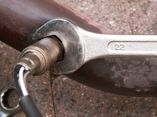

Vllt. hatte ein Vorbesitzer (?) mal mit einem Ringschlüssel die Lambdasonden wechseln wollen - und die Zuleitungen dafür durchgeschnitten ? ;-)
Mit so einem Ringschlüssel kann man beide Sondern tauschen ohne den Stecker abzuschneiden. Aber kennst du sicher schon.
Ringschlüssel Lambdasonde
dafür
@Volvo_V70_2.4T schrieb am 11. Oktober 2023 um 18:24:05 Uhr:
@Zug_Spitzer schrieb am 11. Oktober 2023 um 18:12:32 Uhr:
Den hast Du aufgesägt ;-) . Gibt's natürlich auch zu kaufen, für 'teuer Geld'.
Ich nehme dafür die andere Seite ;-))

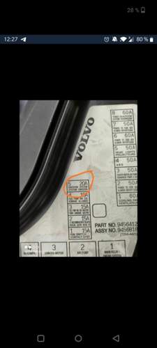

@Bender842 schrieb am 11. Oktober 2023 um 17:35:07 Uhr:
Hallo zusammen.
Kann mir jemand verraten, wie ich diese vermaledeiten Stecker der Lambdasonden entriegele, um die Sonden zu tauschen?
V70 I, Bj.2000, ohne Turbo
HG: Motorkontroll-Leuchte leuchtet, die Werkstatt liest mit einem Bosch-Gerät aus:
720A: Kommunikation zwischen der Kompüonente Motor-Steuergerät und dem System Wegfahrsperre fehlerhaft
640A: Einlass Nockenwellenverstellung (Bank 1): mechanischer Fehler
2110: Lambdasonden-Heizkreis (Bank 1, Sensor 1) Signal unplausibel
... und die AU-Abgaswerte deuten auch auf eine defekte Lambdasonde hin, sagt der GTÜ.
Mit den Fehlern ist es die Sicherung im Sicherungskasten. Lambdasonde und Nockenwellenverstellung läuft beides über eine Sicherung.

Und ja, Lüsterklemmen - und dann noch an einer fast ungeschüzten offenen Stelle im Auto - sind Pfusch, ich hab die auch heute gesehen & mir standen die nicht vorhandenen Haare zu Berge. Da kommt ein Superseal-Stecker rein. Die Lüsterklemmen beziehungsweise der zusätztliche Kabelabgang wurde und wird benötigt, um einen Sensor (oder ähnliches) von der LPG-Gasanlage zu bedienen - zumindest schauts auf den ersten Blick so aus.
