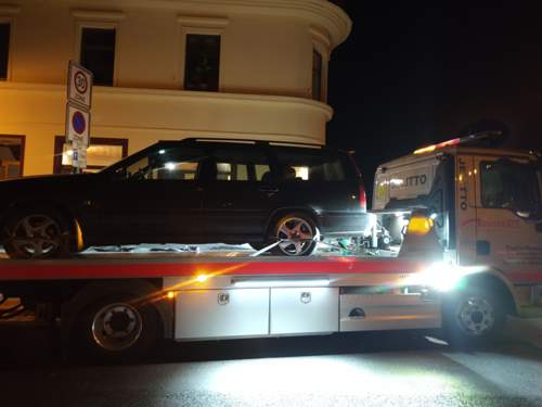

Ich Versuche erstmal einen Abschleppdienst zu organisieren.
Weiteres getestet. Kerzen sind trocken, auf der rail liegt Benzindruck an.
