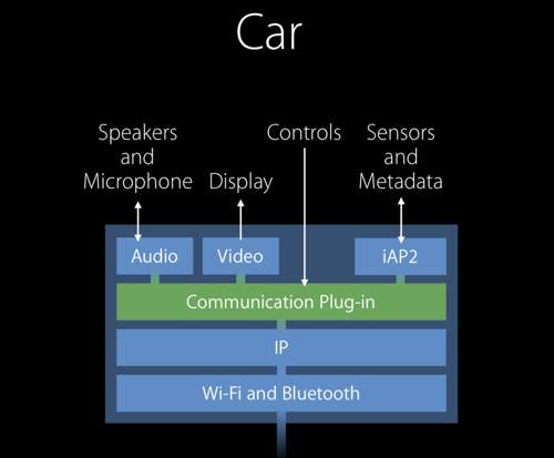

Der A12 im Iphone xs (hab auch das gleiche 🙂) darf braucht für das Rendering des Bildsignals , Umwandlung in den H.264-Stream von Carplay, dann übertragung via WLAN über den Daumen genau die Leistung, welche geladen wird. Mein handy wird in QI faktisch nicht geladen.
Leistung…Abwärme? Genau der Springende Punkt !
Die Prozessorabwärme wird also vollständigen Wärme umgewandelt d.h. im umgekehrten Sinn:
Wait a minute - Carplay streamt Video auf das MMI? Ich dachte eher, dass es einfach Daten hin- und herschiebt, aber nicht ein plumper Videostream ist… Im VC hat man ja auch Infos wie Interpret etc beim Musik abspielen?
Doch - im Prinzip ist es nur ein mit h. 264 (vgl. Youtube, aber in sehr hoher Qualität, damit man keine Kompression sieht) ) encodeter Videostream auf den Hauptbildschirm. Die Metadaten werden über das IAP2 Protokoll ausgetauscht (GPS, Fahrzeugrichtung, …)
Das Komplette Carplay Frontend wird iOS-Intern als "2. Bildschirm" gemappt.
Edit: screenshot der Entwickler Docs angehängt 😁
Die intialverbindung erfolgt mit Bluetooth, der Rest der Verbindung erfolgt dann als Videostream mit h.264 und AAC für Sound, bzw. Telefonaten.
Beim1080p Minitor im RS3 hat dann das Handy Ordentlich zu Schuften, um z.b. ein Google Maps mit Satellitenbild flüssig hin zu bekommen 🙂
Wwdc
Achso, spannend.
Ich bin anscheinend nicht der einzige Software Mensch hier (ich arbeite in der Webentwicklung). 😉
Ok Danke für die Erklärung. Dann verstehe ich allerdings die massiven Einschränkungen nicht. Zum Beispiel die fehlende Möglichkeit, über die Amazon Music App Titel zu suchen. Dazu muss man das Handy wieder in die Hand nehmen. Warum?
