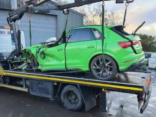

Ohje zum heulen 🙁
@Merddei86 schrieb am 8. März 2022 um 20:32:18 Uhr:
Ohje zum heulen 🙁
der arme RSQ3
