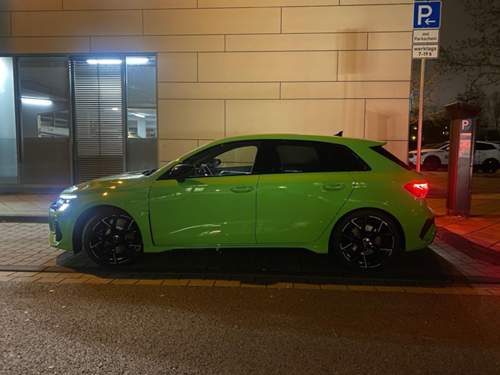

Das grün knallt halt richtig, dass sollte man sich vorher anschauen. Der Vorteil der Farbe ist, kein Aufpreis.
[ Mod-Edit: unnötiges Vollzitat entfernt ]
Ich empfehle tatsächlich das Grün, Kyalamigrün. Das Auto ist übrigens meins.

In deinem Bild wirkt die Farbe auch schon wieder viel anders.
Alles sehr abhängig vom Licht.

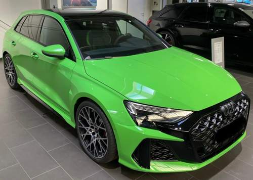

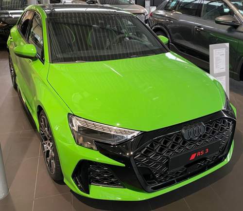

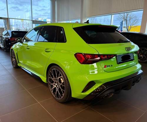

Habe hier in 2 verschiedenen Autohäuser jeweils die Fotos gemacht:
Auf keinem der beiden Bilder kommt die Farbe wie in echt rüber.
So macht mein Handy das.
Aber ist ja vollkommen egal, was einem klar sein sollte ist, dass man mit der Farbe sehr auffällt.
