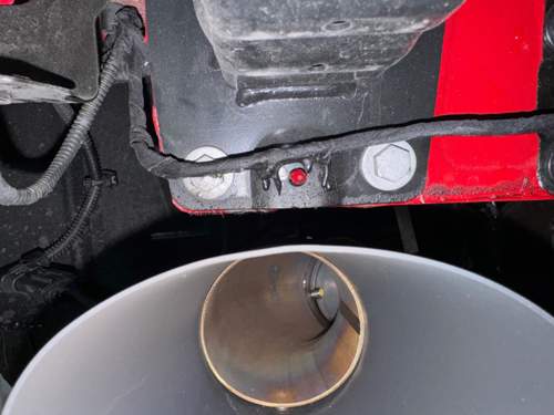

Bei Facebook in der RS3 8Y Gruppe postete jemand Fotos einer geschmolzenen CAN-Bus Leitung oberhalb des linken Abgasrohrs nach Verbau der Grail Abgasanlage.
Da wird es wohl enorm heiss, ich dachte ich schreibe das mal hier nieder, falls jemand Grail hat.

In welchem Bereich genau meinst du? Direkt am Endrohr des Endtopfes?
Kann mir das aber schon vorstellen mit der Hitze, denn das linke Abgarohr geht bei der Grail ja praktisch direkt durch, ohne durch den Endschalldämpfer geleitet zu werden, denn dort geht nur das rechte Endrohr durch, sieht zumindest so aus. Der Aufbau ist eben ganz anders gemacht als bei der Originalanlage oder Akrapovic.
Möge der Autor mir verzeihen, ich hab jetzt mal die Bilder geklaut.
