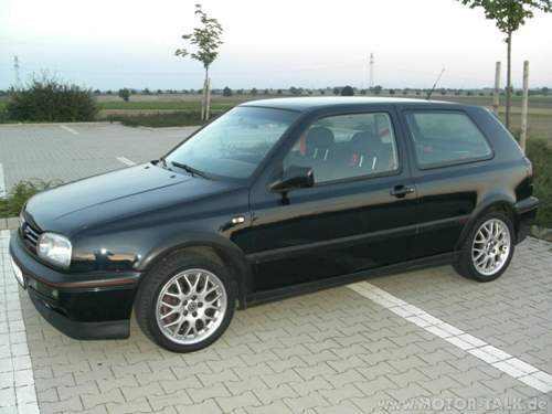

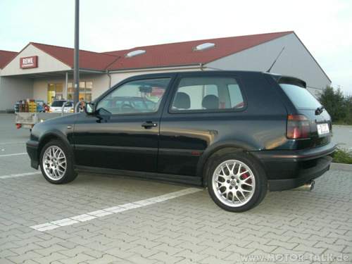

So, das ist er! "Neue" schwarze Nebler und Reflektoren hat er bekommen und einen neuen Kotflügel für die Fahrerseite habe ich auch spendiert. Fehlt nur noch der neue Bezug für den Sitz dachte ich... Leider habe ich heute starken Rost im Einstiegsbereich an und unter den Türgummis entdeckt. Besonders schlimm sieht es auf der Beifahrerseite aus, hier bröselt das Ganze bereits auf ca. 4cm auseinander und kriecht auch schon unter diese schwarze Zierleiste mit dem eingeprägten GTI-Schriftzug. Ob ich das machen lasse weiß ich noch nicht, wird langsam ganz schön teuer für so ein altes Auto. Allerdings müsste es ja nicht perfekt sein, schließlich sieht man nix wenn die Tür zu ist.
GTI1
GTI2
Hmm, der kommt mir irgendwie bekannt vor. :D

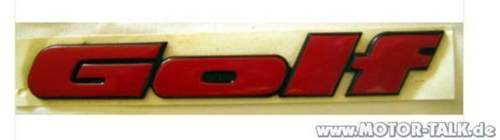

mein letzter neuerwerb für den Jubi:
orig. VW Schriftzug "Golf" in rot vom Otmar Alt Sondermodell Neu auf Trägerfolie

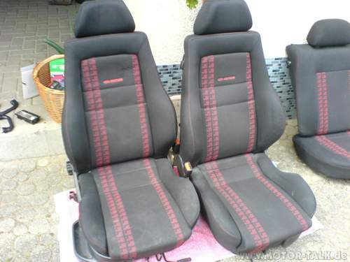

gut erhaltene Fußmatten mit dem roten Rand. Bis auf Fahrermatte (3) Zustand 1+!
der Schriftzug wird im kommenden Sommer, sobald der Golf für das Wechselkennzeichen
fit gemacht wird ans Heck links kommen.
Jubi
Golf-schriftzug-rot-otmar-alt
