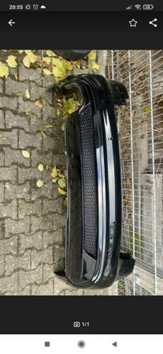

könnte mir hier ein oder andere helfen und sagen inwiefern sich die 2 folgenden FL Stoßstangen für (a4 b8 2.0 TDI Avant) unterscheiden ?
8k9 807 511 L
8k9 807 511 D

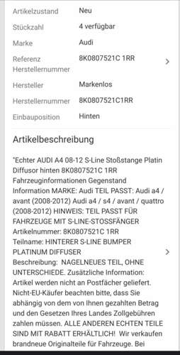

Habe mir einen Diffusor in Waben Optik gekauft ( 8K0807521C ), aber den schaffe ich nicht in meine 511 L Stoßstange zu einclipsen.
Die 511 L und D scheinten mir identisch zu sein ...
Ich bedanke mich im Voraus!
Schürze 8K9 807 511 N müsste meine ich passen.
Sonst Wabengitter aus dem Zubehör für Standard Schürze.

Aber die 511 N ist die S-Line Stoßstange ?
Den Diffusor 521C habe ich mir gekauft, weil er mit einer Basis Stoßstange passen sollte??.
Oder habe ich nen Denkfehler.
Nein das OE Audi Sline Gitter passt nicht in Standard Stoßfänger
Irgendwie bin ich jetzt verzweifelt ????
Hier ein Bild mit einer 8k9 807 511 Stoßstange und einem 8k0 807 521c Diffusor, die anscheinend zusammen passen.
Screenshot-2021-02-20-20-55-26-169-com-ebay-kleinanzeigen
https://www.motor-talk.de/.../s-line-heckumbau-t5122877.html?...
Teilenummern wurden wohl mal Geändert.
Die 8K9 807 511 L ist ein Standard Stoßfänger, da passt kein S-Line Ansatz.
Der Bereich Aussen Seitlich dürfte Unterschiedlich sein.

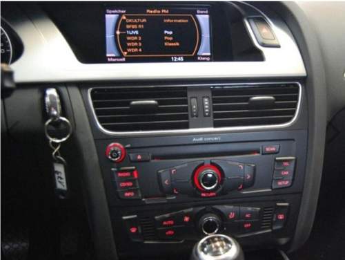

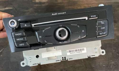

Vielen Danke für die schnelle Antwort. Es handelt sich hier um den Concert Radio und ich würde gerne auf den Facelift Concert Radio umrüsten, da mir hier die Optik besser gefällt und die Sitzheizung besser zum Bedienen ist, durch das dreifache drücken und ich ein günstiges Angebot für den Radio und das Klimabedienteil gefunden habe. Ich bin mir da unsicher, aber die Software vom MMI ist doch im Radio Modul, wenn ich also das Radio Modul umbaue, sollte das doch kein Problem sein, dass das Auto die neue software annimmt. Oder muss ich hier etwas umcodieren, damit das Auto das neue Radio erkennt. Es ist ja im Endeffekt fast die selbe Software, außer so Sachen wie das Temperatur Pop up.
Ich hab auch noch 2 Bilder angehängt, welche einmal das aktuelle Radio zeigen und das, dass ich einbauen möchte.

Ok,..
Du möchtest das VFL Concert;
https://i.ebayimg.com/images/g/xS4AAOSwfjRlbfuc/s-l1600.jpg
Gegen das FL Concert Ersetzen;
https://i.ebayimg.com/images/g/JZMAAOSwGElljt1f/s-l1600.jpg

Das ist kein Problem beide Teile gegen die FL-Varianten zu tauschen. Hatte ich bei meinem 8K damals auch gemacht im Zuge der DAB+ Nachrüstung.
Ich hatte dazu auch einiges geschrieben im FL Nachrüst-Thread.
Wichtig ist, dass die Codierung bzw. Anpasskanäle angepasst werden, dafür musst du Dir am besten einen VCDS User suchen oder dir selbst das besorgen.
Komponentenschutz muss natürlich bei Audi aufgehoben werden, wie bereits geschrieben.
Codierung und Anpasskanäle (speziell APK 39-40 vom alten Radio 1 zu 1 ins neue übernehmen,
beim Klimabedienteil erstmal Codierung vom alten übernehmen (sofern keine Standheizung verbaut), zusätzlich:
APK 79 von 1 auf 0 (LIN-Bus Ansteuerung für Gebläseregler von neu auf alte Generation)
APK 35 auf 1 oder 0 je nachdem ob der Feuchtesensor im Spiegel vorhanden ist
APK 85 von 0 auf 1 (Abfrage huminity Sens (Feuchtesensor im Lufteinlass) über das Bordnetzstg ignorieren, gibt's im VFL nicht)
Weiteres siehe im verlinkten Thread, auch was die Codierung bezügl. Standheizung angeht auf Seite 5:
https://www.motor-talk.de/.../...ienteil-austauschen-t4182647.html?...
