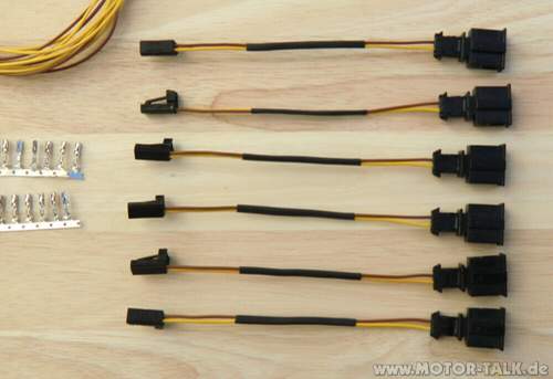

habe gestern die original LED-Kennzeichenbeleuchtung bei meinem SB Bj 03/11 eingebaut. Habe einfach einen 150Ohm 5Watt Widerstand pro Seite eingelötet, wollte mir das Thema mit der Fehlermeldung und event. Umcodierung ersparen, funktioniert super.
Die Teilenummern für den SB und Coupe:
2x Leuchte 4G0 943 021
2x Gehäuse 4B0 971 832
2x Leitung 000 979 009E
2x Gehäuse 535 972 712
2x Leitung 000 979 020E
2x Widerstand 150 Ohm 5 Watt von Conrad (Art.Nr. 402036)
Bei der Herstellung des Adapterkabels auf die richtige Pinbelegung der Stecker achten (1=minus, 2=plus), der Widerstand wird zwischen plus und minus eingelötet.
Kosten für den Umbau ca. 46€
Original geschrieben von Guenni266
...habe gestern die original LED-Kennzeichenbeleuchtung bei meinem SB Bj 03/11 eingebaut.
Scheinbar hat dieses 535er Gehäuse bei dir zwar auch gepasst (es ist allerdings ein uralt Ersatzteil).
Das aktuelle Steckergehäuse (fahrzeugseitig) ist das 3B0 972 712

So uralt kann das nicht sein, war innnerhalb eines Tages lieferbar.
Laut ETKA ist diese Teilenummer das passende Gegenstück zum original Stecker 1H0 972 702A, welcher wiederum an die normale Kennzeichenbeleuchtung passt. Die 3B0 ist doch der Gegenstecker eines Lautsprechersteckers.
Ja da hast du wohl recht. Die Stecker sind auch scheinbar kompatibel (wobei das 3B0 Gehäuse an einigen Stellen im A5 verbaut ist).

richtig ich habe den auch und der passt 100%ig !

Schau dir mal an wie "heiss" der 5Watt widerstand nach ~1std. wird- Damals zum Thema LED Standlicht im A3 hatte ich eine MEssung dazu gemacht, das war schon "ordentlich" heiss

Sind wahrscheinlich auch die selben Steckergehäuse, ist mir auch schon mal bei den Steckern für die Einzelzündspulen aufgefallen, da gibt es auch verschiedene Nummern von VW und Audi, passen auch 100% zusammen.
Es gibt meherere Steckergehäuse, manche haben auch die Pins gleich mit drin und da werden die Kabel einfach reingedrückt wie bei Schneidverbindern. Das ist mir bei den Steckern für die Antennen des KESSY aufgefallen - sind die gleichen Stecker wie bei den LED-KZL.

also ich habe einen A5 BJ 03/11, bei dem sind die KZL überwacht, also habe ich Widerstände eingelötet, oder gibt es eine andere Lösung, außer die von Kufatec.
