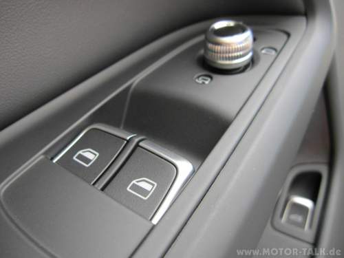

Wie lange dauert denn da z.B. der Umbau? Türverkleidung abbauen?
und was ist mit der fahrerseite?
Original geschrieben von Cue-85
Wollte es mal wieder hochholen...
http://www.ebay.de/.../380362907820?...
rechne grob ne stunde
Img-1844
Img-1845
Img-1906
+4
Das sieht sehr edel aus.
Dann fehlen nur noch die Teilenummern 😉
ja. vor allem weil sie sich von der Betätigung her auch deutlich hochwertiger anfühlen...
Stimmt, Teilenummern am besten mit Preisen wären natürlich super. Rechnest du die STunde mit wechseln der Türgriffe?
Sind denn die Fensterheberschalter neben der Optik auch von der Handhabung anders? Ich komme sehr oft über diesen zweiten Druckpunkt, mit dem ich das Fenster dann ganz öffne/schließe. Bei BMW gefällt mir das besser, da ist der Druckpunkt satter...

Reiner Einbau der Fensterheber (türgriff ist in 10min gewechselt, ist etwas fummeliger) .. rechne einfach grob 1 1/2 std für 2 Seiten wenn man sich auskennt. Max 2 std für die die es das erste mal machen.
Bei mir waren beide Seiten mit Dämmen in 2 std. erledigt..
TN`s - wartet einfach noch ein paar wochen ab....
Kosten mit Griffe ~ 150€
