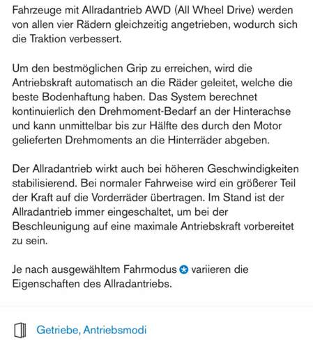

@wwwi schrieb am 22. Dezember 2018 um 08:11:40 Uhr:
Angeblich soll beim Anfahren immer mit geschlossener Kupplung, also mit maximalem Drehmoment auf der Hinterachse losgefahren werden. Kann das jemand bestätigen?
Habe jetzt ein wenig über Haldex Gen.5 nachgelesen. Es scheinen maximal 50% der Kraft an die Hinterachse zu gehen. Auch sollte es tatsächlich möglich sein die Hinterachse bei der 5.Generation gänzlich zu entkoppeln. Allerdings gibt es hier widersprüchliche Aussagen.
Leider ist hier bei Volvo wenig zu finden, der Auszug den der Kollege oben gepostet hat, gibt ja leider auch keine Zahlen preis.
OK danke - ESP = ASR?
@fe11go schrieb am 22. Dezember 2018 um 19:57:57 Uhr:
In den VOLVOS mit Haldex gibt es "vorn" ein Verteilergetriebe, welches die Kraft zwischen von und hinten aufteilt. Die Haldex sitzt an der Hinterachse und ist zu mindestens 10% vorgespannt.
Rein rechnerisch ergibt sich:
- Aufteilung vorn/hinten: 50:50 (durch das Verteilergetriebe vorgegeben, die Frage ist halt nur: wie viel wird davon durch die Hinterachse abgenommen?)
- von den 50%, die nach hinten gehen, werden durch die Haldex 10% and die hinteren Räder geleitet, macht "gesamt" 5%. Das ist das 95/5 von denen immer wieder geredet wird
- die Haldex kann aber dynamisch von 10% bis 100% regeln. Bei 100% werden dann halt: 50% an die Hinterräder geleitet: der 50:50 Allrad.
Die komplette Entkopplung der Hinterachse müsste durch ein anderes Verteilergetriebe "vorn" realisiert werden. Eine gänzliche Entkopplung gibt es momentan nicht nicht.

@fe11go schrieb am 21. Dezember 2018 um 23:14:25 Uhr:
Da bei den Zuschaltzeiten oder eher Umschaltzeiten heute bei wenigen ms angelangt sind (<30ms, VW gibt hier Radumdrehungen an, derzeit 1/16 möglich), sollte es für den Menschen eigentlich nicht mehr merkbar sein.
ms Volvo ?
... ist das identische Haldex-System wie im VW, sollte also auch genauso schnell sein.
Alle anderen Aussagen entsprechen ja meinen - wobei ich schon meine, irgendwo gelesen zu haben, dass die letzte Haldex-Generation die Hinterachse auch auf "0" runter regelt.
Seite 17
https://www.media.volvocars.com/global/en-gb/download/213106
@ gseum & TomOldi Vielen Dank und gseum du hattest Recht
Hier der Auszug aus dem Download.
"The all-wheel drive variants have a very efficient type of four-wheel drive system. A compact and lightweight coupling (BorgWarner Gen. 5) distributes the engine’s power between the front and rear wheels. Under normal, dry conditions practically all of the power is distributed to the front wheels. The system constantly calculates the need for torque to the rear wheels and can instantly redistribute up to 50 per cent of the engine’s torque to the rear wheels. When at a standstill, full all-wheel drive is always engaged to prepare for maximum traction during acceleration."

@gseum schrieb am 23. Dezember 2018 um 12:14:11 Uhr:
Sag ich doch, hat mir meine AD dich keinen Streich gespielt - normal 100/0. Danke für die Quelle. 😉
Normal ist:
"Under normal, dry conditions practically all of the power is distributed to the front wheels."
Da die Haldex mit 10% Verspannung arbeitet, eine 95:5 Verteilung....
100:0 gibt es nicht.
Neu, im Vergleich zum Vorgänger ist das:
Sprich: aus dem Stand startet man immer mit 50:50.
Bislang wurde die "vorspannen" ja nur dann erhöht, wenn unterschiedliche Radumdrehungszahlen gemessen worden sind, und das war halt die halbe oder viertel Raddumdrehung...
