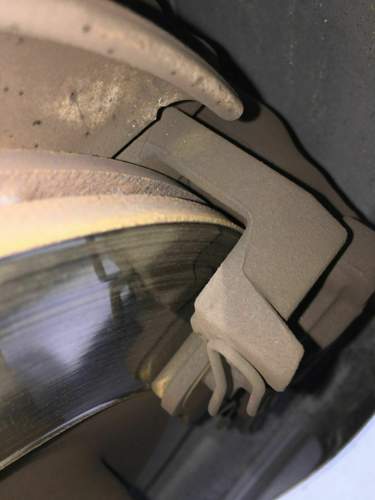

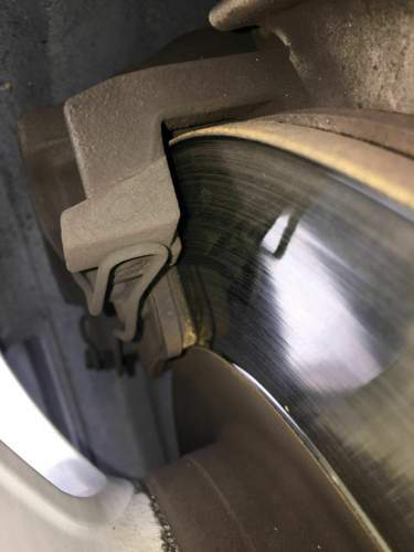

Ich habe mir jetzt mal in trockenen 5 Minuten die Bremsbeläge hinten angesehen. Sie sind zwar nicht mehr wirklich toll, aber m.E. auch nicht so weit runter, dass sofortiges Handeln erforderlich gewesen wäre. Ich hänge dazu mal 2 Bilder an.
Nach meinen Recherchen sind die Klötze incl. Trägerplatte 16,2mm stark (Angaben von TRW). Die Trägerplatte schätze ich auf ca. 3mm. Dann sind von den ursprünglich ca. 13mm Bremsbelag noch geschätzte 2-3mm vorhanden. Sicherlich ein Wert, der einen vorsichtigen (und natürlich auch kaufmännisch denkenden) 🙂 veranlassen kann, auf einen Tausch noch vor der in 2 Monaten anstehenden 2. Inspektion zu drängen.
Andererseits: wenn ich die Nutzfläche von 13mm bzw. die abgenutzten 10mm auf die gefahrenen 33tkm umrechne, komme ich zu einem Verschleiß von ca. 0,3mm/1000km. Oder anders: immerhin noch 6-9tkm, erst dann schrappt Metall auf Metall 😁

Da der Dicke aber keine Verschleißanzeige hat, fangen die Beläge aber ab ner bestimmten Abnutzung an zu quietschen....sowas soll der Premiumkunde doch nicht hören, oder ? Hast Du auch mal Innen geguckt?

Für Innen müsste ich mich schon drunter legen. Bei dem hier vorherrschenden Sch*** Wetter kann ich darauf gut verzichten. M.E. ist die Wechselempfehlung des 🙂 ja absolut berechtigt - vielleicht nur nicht ganz in der Dringlichkeit, die er vermittelt hat.
Gequietscht hat übrigens nichts - oder ich höre es altersbedingt nicht 😉
Das sind eher noch 4-5 mm. Würde ich noch nicht wechseln, stattdessen einfach ein Auge drauf haben. Die 2 Monate bekommst du noch hin.
Ich kann mir nicht vorstellen, dass die Innen/Außen ungleichmäßig abgenutzt sind, dann hättest du auch andere Symptome (schleifen, ziehen) bemerkt, wenn die Bremse sich nicht zentriert.
Auf dem Bild ist die Dicke schlecht einzuschätzen, aber wenn es so ist wie du schreibst, Trägerplatte etwa 3 mm, dann solte der Belag die von dir angegebenen 2-3 mm haben, nur ab wann jetzt Metall auf Metall trifft, ist nochmal weniger, schätze auf 1 bis max 2 mm, denn in den Belägen sind noch Nieten welche die Beläge auf den Trägern halten.
Im alten XC90 hatte ich das nämlich einmal, beim Bremsen Metallgeräuche, obschon vom Belag noch was übrig war, nur halt die Nietenköpfe waren schon an der Scheibe angekommen.
Nicht, wenn die Trägerplatte die angenommenen 3mm hat. Ist im Ergebnis aber "Wurscht", da ich bei meinen 20tkm p.a. die 2 Monate auch so überstehen würde. Nun ist der Termin für die Bremsen aber schon gefixt, dann soll es halt auch dabei bleiben. Der Aufwand ist für mich überschaubar.
Die Platte hat eher 5 mm. Da du ja Service inklusive hast, ist es ja nur Zeitaufwand für dich...
