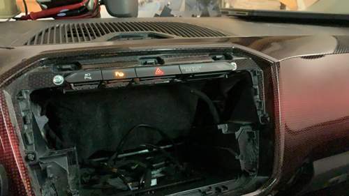

Kleines Update. Ich habe nun auch den USB Anschluß in der Mittelkonsole und den oben beim Navi. Ich teste noch einen USB Hub damit beide gehen. Den Kessy Taster habe ich auch wieder verbaut. Dann bin ich elektronisch endlich fertig (Die Rückfahrkamera muss ich noch testen).
Massagefunktion, elektrische Lordose, Sitzheizung, Airbags, Sitzbelegung und Gurte gehen auch.

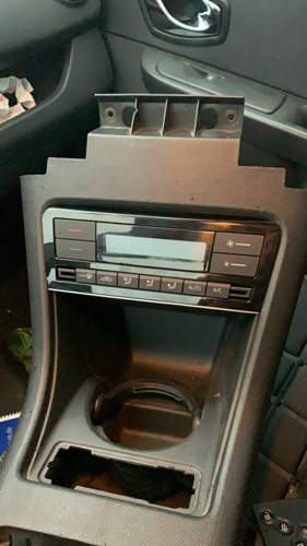

Die Blende für mein Klimabedienteil ist auch fertig 🙂
Blende

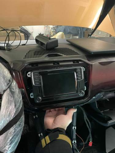

Ansonsten: Rückfahrkamera geht, und das neue Navi passt rein. Muss noch zwei Streben einbauen, damit es dann auch festgeschraubt werden kann.
Es sieht sehr gut aus!
