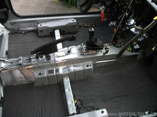

Heute habe ich den Motorraum soweit auseinander genonnen, sodass die Woche der Motor ausgebaut werden kann.
Die erste Phase meiner Umbauaktion ist das wiederherstellen der Karosserie:
Dabei werden folgende Arbeiten durchgeführt:
- beide Holme richten
- Korrorsionsschutz auftragen an kritischen stellen
- Spritzwand dämmen (Dämmung vom Automatik UP - 2 Lagen + Hitzeschutz)
- Radhäuser dämmen
- Kotflügel dämmen
- neuen Kabelbaum verlegen (für dei vielen neuen elektro. Helferlein)
- Spur einstellen
Was alles nachgerüstet wird, werde ich nach der ersten Phase schreiben.

Was ist das für ein Steuergerät unter dem Fahrersitz?
Gehört das dahin oder ist das schon nachgerüstet?
Wo sitzen eigentlich bei den neueren VW-Modellen wie z.B. dem up die Seitencrashsensoren?
Früher saßen die vor der Sitzquertraverse, aber da sieht man ja nur links das von Wingcommander hinterfragte SG.
Das Airbag-SG inkl. Frontalcrashsensor dürfte ja das auf dem Mitteltunnel sein.
Der UP hat in jeder Tür einen Crashsensor und vorne am Schlossträger mittig einen Crashsensor, mehr hab ich noch nicht gefunden.
Das ist korrekt. Der UP hat nur 3 Crashsensoren.
Unter dem Fahrersitz ist das Steuergerät für die Spannungsstabilisierung (Nur bei BMT Modellen).

Der Innenausbau ist nahezu fertig. Ich benötige nur noch den Teppich für den Kofferraum.
Die Türen muss ich später machen, da ich noch eine Rolle Alubutyl brauche.
Nun heißt es verkabeln, verkabeln, verkabeln....

Darf ich mal nachfragen, was du für ein Material für den Boden und das Dach verwendet hast? Alubutyl als Grundschicht und was kommt dann drauf?
Danke und Gruß
Florian
Die Matten am Boden habe ich nur angepasst, aber nicht verklebt!!! Das ist wichtig!!!Zitat:
Original geschrieben von IherzFORDKA
Das sieht sehr gut aus, was du da machst.Darf ich mal nachfragen, was du für ein Material für den Boden und das Dach verwendet hast? Alubutyl als Grundschicht und was kommt dann drauf?
Danke und Gruß
Florian
Falls es nass wird, kann ich die Matten schnell austauschen, falls doch mal zu viel Wasser aufgesogen wird.
Wenn die Kabel verlegt sind, kommt die originale Dämmschicht und der Teppich wieder oben rauf. Das schützt einerseits vor Wasser und dämmt nochmals. Wahrscheinlich wird der Teppich neu kommen, da es für das VW UP Soundsystem einen dickeren Teppich gibt. Eventuell vielleicht auch die Dämmung darunter. Da hat VW scheinbar noch ein bischen dran gepfeilt.
Alututyl: Variotex 1.3 (insgesammt werden es 5 Rollen á 2,5mm². Hier am günstigsten: http://www.toms-car-hifi.de/.../Alubutyl-EVO-13-1-Rolle-25-m.html
darauf kommt je nach Einsatz:
Trockenbereiche: CHP Dämm Vlies selbstklebend. Habe das hier gekauft: http://www.ebay.de/itm/170881592687?...
Nassbereiche: http://www.caraudio-store.de/...GLADEN,AUDIO::::21416::::d7dfb787.html
Für die Lautsprecherdämmung: http://www.caraudio-store.de/...,Kit,Dynamat::::19955::::bd3fceec.html
Für die Motorhaube: http://www.caraudio-store.de/...matte,Sinuslive::::76::::6b6f9d65.html
(Hier werde ich zusätzlich was originales anpassen und verbauen. Doppelt hällt besser. Wahrscheinlich eine Polo 6R Matte und entsprechend für die UP Motorhaube anpassen.)
