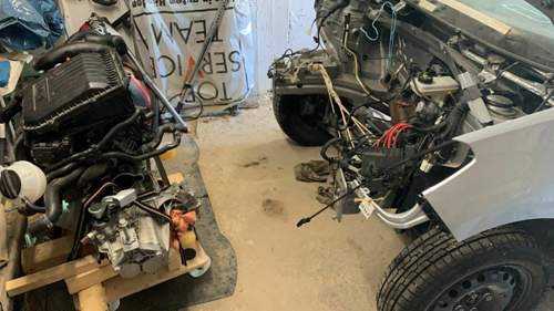

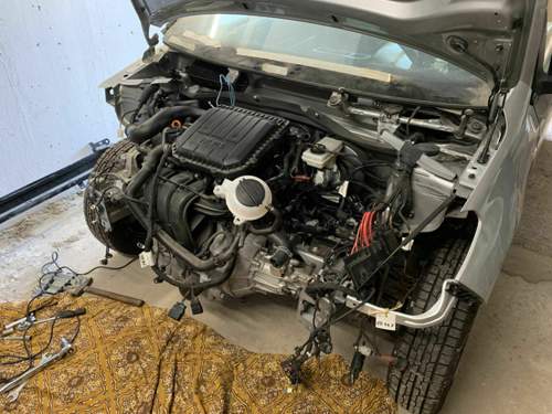

ist schon etwas her, aber in der Zeit ist ja auch wieder viel passiert bei mir. Wie dem auch sei, habe ich in den letzten Tagen wieder viel geschaft =)
Da ich die Tage noch viel mehr ein und umbaue werde ich nach und nach wieder etwas poste.
Folgendes habe ich gemacht:
1. Da mein Up ja ein Unfallwagen "war" wurde er vor einiger Zeit gezogen. Es ist nun wieder gerade und ich könnte theoretisch alles zusammenbauen und fahren.
Da der Motor beim Ziehen aber im Weg war, musste er kurzerhand raus. Macht nichts, Kupplung und Getriebe erneuer ich noch vorsorglich auf eine neuere Generation.
(Siehe Bild 1-3).
2. Kurzzeitig sollte ja vieles aus zeitgründen wieder raus, aber lieber keine halben Sachen! Das Bedienteil aus Bild 5 ist aus einem Audi A1 bzw. einige Teile daovn aus einem Q3. Diese musste ich auf den Platinen umgelöten, damit die Logik im Up funktioniert.
- Climatronic aus dem Polo 6R ist (wieder) drin und funktioniert. Der Lüfter macht noch probleme, aber der Regler ist defekt, deswegen kommt beides neu.
- Frontscheibenheizung wird vom eUP nachgerüstet, Kabel sind schon gezogen =)
- Sitzheizung ist verbaut
- Kessy funktioniert auch schon teilweise
- Türsteuergeräte gehen auch (Fenster runter via FFB Juhu!)
- SideAssist
- RearAssist
- ParkAssist (PLA geht leider nicht, da ein Lenksäulensteuergerät nicht codiert werden kann)
(Siehe Bild 4-7)

Motor noch drin
Motor raus
