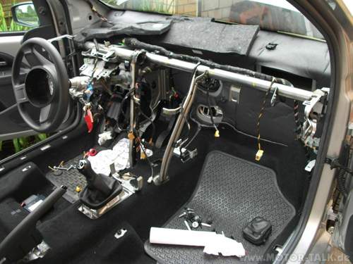

Heute habe ich den Motorraum soweit auseinander genonnen, sodass die Woche der Motor ausgebaut werden kann.
Die erste Phase meiner Umbauaktion ist das wiederherstellen der Karosserie:
Dabei werden folgende Arbeiten durchgeführt:
- beide Holme richten
- Korrorsionsschutz auftragen an kritischen stellen
- Spritzwand dämmen (Dämmung vom Automatik UP - 2 Lagen + Hitzeschutz)
- Radhäuser dämmen
- Kotflügel dämmen
- neuen Kabelbaum verlegen (für dei vielen neuen elektro. Helferlein)
- Spur einstellen
Was alles nachgerüstet wird, werde ich nach der ersten Phase schreiben.

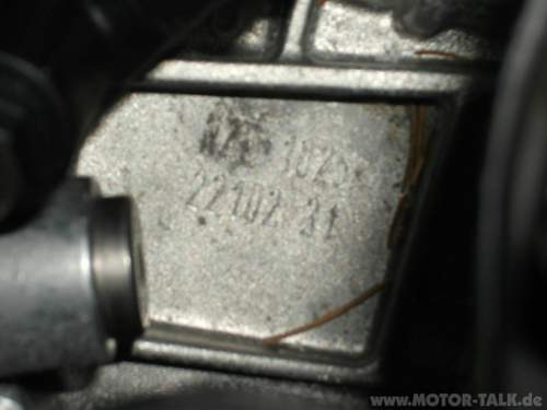

Wo du hier ja gerade alles so fleißig auseinander baust... Hast du den Getriebekennbuchstaben schon gefunden? Ich suche mir immer noch dem Wolf.
Ich geh mal fix runter und mach ein Foto, falls ich es finde und editiere das hier.
Batteriekasten muss wohl raus. Darunter dann auf die Markierung schauen.
Ich habe NZE. Das steht aber auch hinten im Kofferraum auf dem weißen Aufkleber.

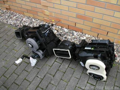

Heute war das Wetter mal wieder etwas besser. Hier ist die erste Besonderheit, die der UP bekommen wird: (Halb-) Klimaautomatik.
Das Polo Gehäuse ist nahezu identisch mit dem vom UP; natürlich muss ich da noch etwas dran arbeiten. Da ich aber eine Sharan 7N Climatic Bedieneinheit verbaue, wegen der vielen neuen Taster, wird es nur eine Halbautomatik. Solange jedoch die Temperatur automatisch gehalten wird, ist mir das egal.
Bis dahin.
Dscf2741
Dscf2740
Also eine Climatic!
(wobei seit der Entfeinerung in div. VW-Modellen die Climatic ja wieder eine man. AC ist, denn sie hält die Temperatur nicht mehr automatisch...)
Na die Klimanalage ist mir egal, die ist immer aus. Mir geht es nur darum, dass ich im Winter nicht mehr nachregeln muss. Zumal der Klimakasten nun auch einen elektrischen Zuheizer hat. Ich denke schon, dass das angenehmer wird. Mal gucken.
Danke für das Bild von "innen"
Bisschen siehts ja aus wie nach einem schweren Unfall 😉

ist egal, ob ac-betrieb oder nicht. Die neueren Climatic regeln das nicht mehr. Die älteren schon. Die Leute haben angefangen, climatic statt climatronic zu wählen, da es die günstigere climatronic war. aber die goldenen Zeiten sind vorbei. Climatic seit ein paar Jahren sind "strunz"doof - da hat Taubitz recht.
Na ein 3C8er STG kostet nicht die Welt. Ich muss es erstmal verbauen...
Also ja ihr habt recht. Die 3C8er nutzen noch die ganzen Temperaturgeber im Klimakasten, das 7N0 nicht mehr. Von daher werde ich das 7N0 trotzdem mal anschließen, eventuell kann es die Temperatursensoren noch verarbeiten, ansonsten kommt ein 3C8er STG rein.

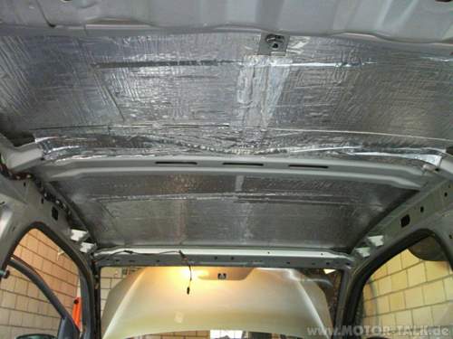

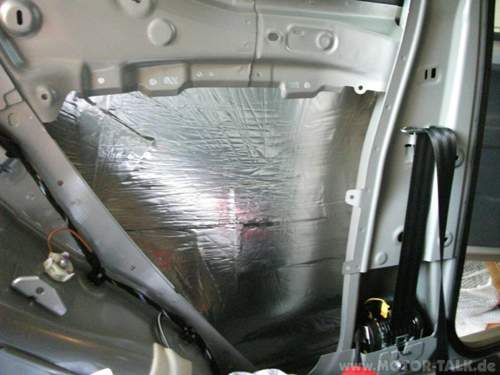

Gestern war Forumstreffen vom Passat-Forum, weswegen ich leider nur 4h schlafen könnte. Da das Wetter bis jetzt noch annehmbar war, habe ich mich dazu entschlossen endlich mit der Dämmung zu beginnen.
Hier ein Kleines Video von dem derzeitigen Resultat: http://youtu.be/HVUkzvWmdOI
Die erste Rolle Alubutyl (Variotex 1.3) habe ich verarbeiten können. Mit dem Ergebnis bin ich sehr zufrieden.
Weitere Schritte folgen
Alubutyl-Verarbeitung:
- Dach komplettieren
- Dämmung rechte Seite Radkasten innen
- Dämmung Spritzwand Innenseite
- Dämmung Fußboden
- Dämmung Tür
Es werden noch ca. 7,5m² verarbeitet

Das Zusatzgewicht sind ca. 30kg durch die Dämmung, das kann ich denke ich verkraften. Mit der Elektrik maximal 50kg.
Ich versuch einen Vergleich zu organisieren mit DB-Messer, dann werde ich sehen, ob es sich gelohnt hat oder nicht.
