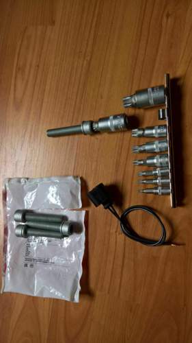

Update,
alle Teile sind eingetroffen und ich habe schon mal meinen EPB-Motor-Rücksteller selbst zusammengesteckt 😁
über die Meinungen darüber, dies über Programme einen Steuergerät mehrmals mitzuteilen, bin ich drüber hinweg 🙂
aus meiner Sicht nur 'Kluckscheißerei' oder 'Besserwissen' aus Handbüchern, da es nicht notwendig ist usw.
selbst meine bestellten Vielzahnnusse über China oder Vietnam sind endlich eingetroffen und machen einen wertigen Eindruck, das wird sich aber noch zeigen 😉
Bild hänge ich ein

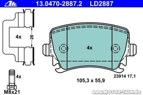

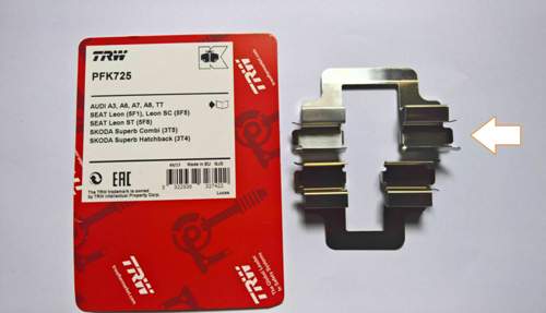

ich habe heute nur nach richtigen Federklammern für die hintere Bremse 2EA gesucht, die mit 28 mm, weil die Bremssteine von TRW, die weniger Bremsstaub haben, habe ich ja schon gekauft 🙁 wo falsche Klammern enthalten sind für hinten und laut zu 2. und 3. sollten diese passen
es sollte von TRW, dann die Artikel-Nr.: PFK725 sein, die original Nr. ist zum Vergleichen: 8P0615231A
sicherlich kann ich auch die alten Federklammern nutzen, die sehen noch gut aus 🙂

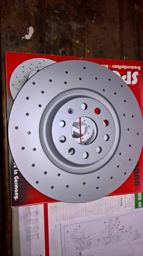

ich wollte beim Rädertausch auch schon mal meine vordere Bremse erneuern auf gelochte Bremsscheiben, dies geht aber nur, wenn das Auto von VW zurück ist
ich sollte vorn eigentlich nicht warten, bis der Verschleißsensor kommt, viel ist da nicht mehr an Bremsbelag, kann aber bei meiner Fahrweise noch Monate dauern, ich kann aber dann versuchen vorn den Bremsträger zu entfernen, mal schauen 🙁 ob es mein neu gekauftes Werkzeug ermöglicht oder hergibt
wirklich nicht auf den Sensor warten, ich hatte bei nem Audi A4 Bj 2012 mal daß ein Nichtsensorstein blank war bevor der Sensor kam, Scheibe gefressen. War zum Glück n Firmenwagen
weiß ich 😉
der Sensor sitzt ja vorne links, aber vorn (PR 1LA) ist es mir eigentlich egal ob da die Scheiben schaden nehmen, da ich die Teile schon komplett herum liegen habe, also Steine (ATE) + Bremsscheiben (Zimmermann) und vorne sollte ich auch beginnen, bzw. versuchen zum Sommerräder tausch, diese zu wechseln, dies hängt da von ab, ob ich mit meinen Mitteln und gekauften Werkzeugen die 200 Nm zum lösen der Schrauben aufbringen kann
hinten (PR 2EA) sehen diese aber noch gut aus, werde aber dann schauen, wie lange diese noch halten könnten und auch auf den innen Seiten, wenn die Räder ab sind
wie ich schrieb, sind die Scheiben vorn für mich 'zu verschlissen', da wird alles Neu gemacht 🙂

heute sind meine richtigen Federklammern eingetroffen für die hintere Bremse 🙂
die neuen gelochten Bremsscheiben für hinten kommen noch diese Woche
auf den Bild kann man den Unterschied erkennen und dies hat wieder mal 13,88€ gekostet 😁
Trw-pfk725

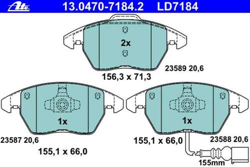

anders schon, was Bremssattel und Bremsscheiben betrifft 🙂
aber es sind die gleichen EPB-Motoren verbaut und ich vermute bis auf die Federklammern und Schrauben auch die gleichen Bremssteine

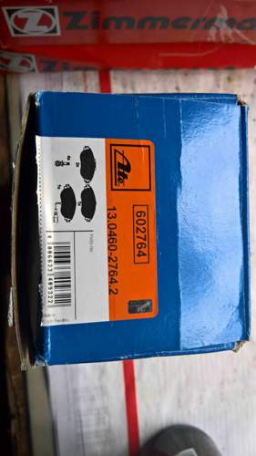

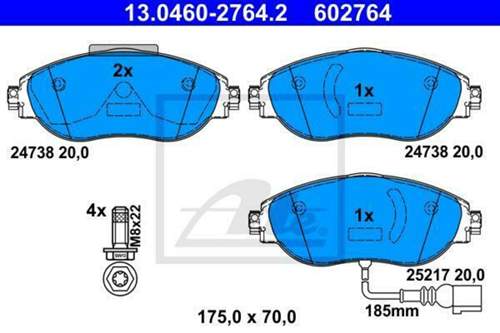

Bist du sicher, dass du die richtigen Bremsbeläge bei ATE 'rausgesucht hast?
Vier mal die selben (auf deinem Bild), vorne und hinten sind doch schon unterschiedlich?!
Ich hatte vor Jahren mal die --> siehe Bild
für meine 3.6er gefunden.
Wegen Gewährleistung mussten dann doch doch die von VW verbaut werden.

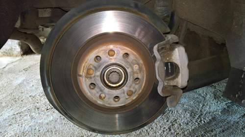

ich bin mir wirklich sicher das ich für vorne auch die richtigen Scheiben + Bremsbeläge eingekauft habe, leider noch nicht verbaut, das mache ich erst wenn der Verschleißsensor vorn kommt 🙄
hinten sehen mir die Bremssteine etwas klein aus, das habe ich mit ATE und meinen gekauften TRW schon mehrfach verglichen, da geht es aber nur um die Abdeckung des Bremsbelag auf der Bremsscheibe
vorne habe ich PR 1LA und hinten PR 2EA, das KFZ ist 0603 AYD aus Modell 2013
ich hänge mal meine Bilder an

das sind aber wieder andere, als du hier gezeigt hast.
@tomworld schrieb am 30. April 2018 um 17:35:29 Uhr:
sehe ich auch so
Ich sehe, dass der Bremsbelag die Scheibe nicht komplett abdeckt (innen).
