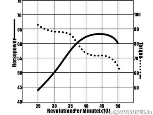

Interessanter link!
Aber mir kommen die Kurven, die da abgebildet sind sehr suspekt vor!
Leistung = Drehmoment x Drehzahl, die formal kenn ja jeder. Wie können dann solche Kurven da raus kommen, wo die leistung sauber steigt und die Drehmomentkurve einen Knick macht??? (s.Bild)

Ganz einfach. Das sind Drosselmotoren. Ab 4000 bekommen sie keine Luft mehr. Oder nicht mehr raus.
Würde die Luftversorgung klappen, würde die Leistungskurve noch schneller steigen und fülliger ausfallen.
Man sieht auch recht schön, dass der volumenschwächste und kleinste auch nicht so toll abschneidet.
Etwas Volumen braucht man schon.
Ne, das mein ich nicht, ich mein die kurve an sicht! Wie kann die drehmomenthorve eine delle haben und die leistungskurve weiter steigen?
Da stimmt m.e. was an der Abbildung nicht!
Doch, das geht schon.
Leistung ist Drehmoment mal Drehzahl.
Selbst wenn das Drehmoment konstant bleibt oder langsam fällt, aber die Drehzahl steigt, steigt trotzdem die Leistung. Nur halt nicht so schnell...
Aber das, was du da anzählst, ist weniger eine Delle, sondern viel mehr ein kleiner Hügel... oder vielmehr zwei Hügel. Trotzdem hat er genau dazwischen eine Delle, stimmt.
Is schon klar, nur wenndie drehmomentkurve eine so starke delle hat, muss sich das auchin der form der leistungskurve ausdrücken, ich habs gerade mal nachgerechnet Link
Da kommen so völlig andere werte raus, für mich sieht die Kurve echt "lustig gemahlt" aus.
Einmal das, Drehmoment fällt, Drehzahl steigt, und die Kurve ist in der Einteilung so gewählt das Drehmoment und Leistung gegeneinder verlaufen auf dem Bild. Das führt zu Ungenauigkeiten, denn 10PS links sind auch 10Nm auf der anderen Seite gleichgesetzt. 1000U/min sollten 5PS sein, ob es aber auch 5Nm sind?..... Verfälscht etwas. Geglättet ist die Kurve auch, klar, aber nicht sinnhaft verfälscht.
Aber der link ist schon interessant. Danke dafür!
Nur mal ein Beispiel aus der Kurve:
Die Kurve sagt, der Motor hat ca. 92NM bei 2500 u/min dass müssten dann eigentlich 33 PS oder 24 KW sein.
In der Kurve sind es aber 44 PS?!
Das kann doch nicht stimmen?
