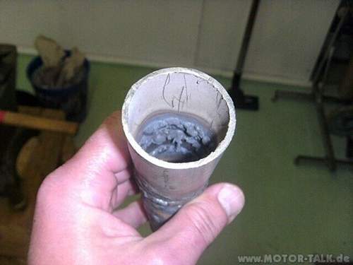

Materialien für Auspuffanlagen, wobei wir die aus 'schwarzen' Material, also rostenden, mal ausnehmen wollen.
Zuerst mal einen Hinweis zum Unterschied von Warmfest und Hitzefest.
WARMFEST ist ein Stahl wenn er sich unter hohen Temperaturen (meist oberhalb 300Grad) in seiner Zugfestigkeit und Streckgrenze nicht so stark oder kaum verändert gg. normalen Stahl. Das wäre z.B. bei Schrauben ein Anwendungsfall.
HITZEFEST ist ein Stahl wenn bei o.g. Temperaturbereichen nicht zundert (gemeint ist das Abplatzen von Rostschichten) und sich sonst in dem Gefüge nicht negativ verändert.
Es muss nicht beides vorhanden sein bei Auspuffanlagen, denn wegen der niedrigen Belastung reicht ein NICHTzundern aus.
Und so sind wir schon bei den Nirostastählen.
Jeder Stahl der min 12% Chrom enthält rostet nicht und ist ein Nirostastahl; da es immer(!) sehr sauber erschmolzene Stähle sind, sind es auch immer Edelstähle. Verunreinigungen erhöhen nämlich die Korrosionsgefahr.
Diese Verunreinigungen können sogar Kohlenstoff sein, denn früher, ganz, gaanz früher hatten diese Nirosta-, Säurebeständigen Cr Ni (=Chrom, Nickel)Edel-Stähle mal mehr als 0,06% C sogar bis zu 0,12% drin und da kam es zu interkristalliner Korrosion nach dem Schweißen; dauerte nur etwas. Diese betrifft anders als der Lochfraß das Gefüge und ist irrebarabel!
Die Teile waren dann nach der Diagnose einfach nur Schrott.
Heute ist der Kohlenstoff in den Nirosta-edelstählen auf max.0,06% begrenzt, in manchen sogar nur zu 0,02% enthalten. Ebenso im Schweißzusatzwerkstoff der oft die Kennzeichnung 316L oder 318L (amerik.Norm) hat, wo das 'L' lowcarbon= niedriger Kohlenstoff heißt.
Was man noch wissen muss ist, das diese CrNi legierten Stähle die sind, die für uns die geeigneten Sorten sind. U.a. auch die Polierbarkeit gehört dazu. Dazu die glatten, bleibend glatten Innenwände die man bei schwarzen Rohren nur im Neuzustand hat.
Nachteile sind die schlechte Wärmeleitfähigkeit und die höhere Wärmeausdehnung gg. normalen, schwarzen Stahl.
Nicht zu vernachlässigen ist die Spannungsrisskorrosion, ohne jetzt..ihr könnt ja googlen.

Schweißen:-
einiges ist ja schon gesagt worden. Der Zusatzwerkstoff kann ruhig über- oder unterdimensioniert in der Zusammensetzung sein, wie 308L bei 1.4571- es macht uns nix aus, da wir ja nicht etwas für die chemische Industrie machen müssen, wo so etwas darüber entscheidet ob es 5 Jahre oder nur 5Tage hält. Er sollte nur in etwa passen. Es schadet allerdings auch nicht den passenden Schweißwerkstoff zu kaufen.;)
Schweißverfahren:- vornehmlich WIG (Reinargon 4.6), es geht problemlos auch mit MIG/MAG(Argon- O2Gemische sind geeignet, mäßig mit Rein Argon, nur nicht mit Rein CO2! Siehe interkristalline Korrosion) und sogar mit CrNi Elektroden. Letztere haben im Dünnblechbereich kaum noch Chancen, allerdings erspart man sich damit das Formieren.
80% meines 1. Aufpuffes sind E-geschweißt.
Das Formiergas ( Hauptsächlich Stickstoff mit etwa 10%Wasserstoff) wird als Schutzgas z.B. in die zu schweißenden Rohren geleitet und sorgt für eine saubere Naht unterhalb der Wurzel, also innen. S. Bild 1+2.
Habe ich aber auch nicht gemacht - wie gesagt, wir sind hier nicht in der chemischen Industrie oder Handwerk, sondern basteln was für uns. Bislang reichte es für meine Zwecke. Formiergas kriegste auch nicht umsonst, und steht ansonsten nur teuer herum.
Ende
