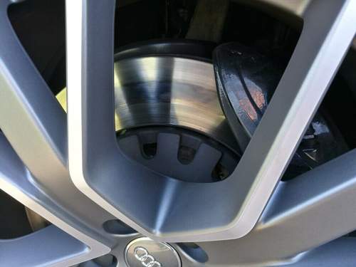

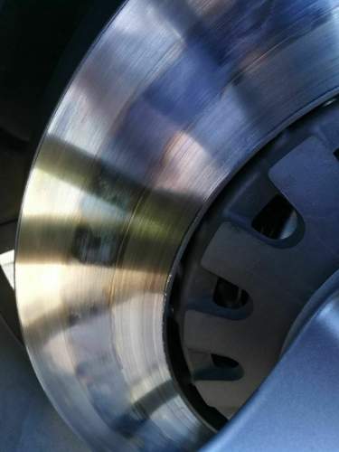

Meine Bremsen wurden jetzt letzte Wochen auch endlich getauscht, bin mal gespannt, wie lange jetzt die neuen halten.
Anbei noch Bilder von den Scheiben vor dem Wechsel.

Nach meiner Beurteilung der Bilder, scheinen die Bremsen thermisch überlastet, weil möglicherweise unterdimensioniert. Sollte es nur am Material liegen, müsste das Problem behoben sein. Ist aber offensichtlich nicht immer der Fall.

es wurde doch endeutig berichtet, dass beim Bremsbeläge Hersteller eine schlechte Charge hergestellt wurde.
somit ist Problem erkannt und wird von Audi behoben falls dies auftritt...

Ich freue mich für dich, wenn DEINE Probleme gelöst sind. Solltest du zu diesem Thread alles aufmerksam gelesen haben, wirst du unschwer erkennen können, dass bei anderen nach dem Wechsel der Bremsen das Problem fortbesteht!
Ein Auto mit mangelhaften Bremsen an Kunden auszuliefern, ist fahrlässig.
Bei wem gab es nach dem Tausch dieselben Probleme nochmal? Bitte nenne den Post hier wo das geschrieben stand. Danke.
Doch ganz am Anfang glaube bei @Konvi ? Bei dem war erst der zweite oder dritte Satz in Ordnung.
Wenn ich das richtig mitbekommen habe ist das "Problem" erst seit ende letzten Jahres gelöst...
Wobei Problem... klar das Quietschen nervt aber zumindest hatte ich keinen negativen Einfluss beim bremsen bemerkt...
