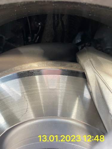

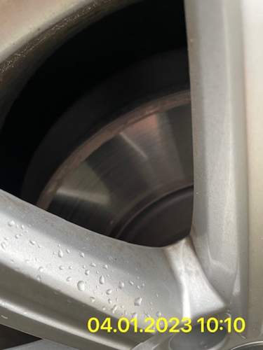

Hallo Q7 Freunde,
bei meinem 20er 4M Facelift wurden letztes Jahr um die Zeit die Scheiben getauscht da total mit Riefen versehen (Servicepaket Wartung & Verschleiß) bei ca. 22.000 Kilomter. Jetzt ein Jahr später und weitere ca. 10.000 Km sehen die Scheiben zuerst am Rand rostig aus und jetzt dort wo der Rost war, schwarz verfärbt. Laut Händler keine thermische Verfärbung. ER weigeret sich dannach zu sehen, da sich das gibt bei sportlicherer Fahrweise.... Bin aber auch mehr "Materialschonenend " unterwegs bislang und nicht ständig auf der Bremse. Hat noch jemad so ein Bild:
Img Bild vom 04.01.2023
Img Bild vom 13.01.2023
Das sieht sehr seltsam aus. Hast du einen Absatz zwischen silberner und schwarzer Fläche? Liegen die Beläge eventuell nicht gleichmäßig an?
Nein, alles noch eine Fläche. Vorher war es ja verrostet. Dann sagte der Händler ich würde zu wenig bremsen…… Jetzt bremse ich mehr. Rost weg, dafür schwarz. Habe ich auch noch nie gesehen. Der Rost war auch gleich auf der rechten Seite. Das ist weg. Nur eben links nicht. Ich habe den Wagen geleast und übernehme den am 6.3.23. Will natürlich vorher alles noch gemacht haben. Dafür habe ich ja auch monatlich das Wartungs und Verschleißpaket bezahlt. Ich fahre jetzt so nochmals eine Woche. Dann muss ich da nochmals hin. Habe keine Lust dann nach Übernahme neue Scheiben und Belöge zu kaufen.
Normalerweise ist die ganze Fläche blank. Wenn da über 5mm rostig ist, lag da der Belag(warum auch immer) nicht an. Aber dass das jetzt schwarz wird ist komisch. Als ob sich ein Fremdkörper reingeklemmt hat. Klarheit bringt da wohl nur der Ausbau der Beläge. Ist das auf der Innenseite auch so?
Guten Morgen, muss ich mal gucken. Ich finde es vom Händler sehr merkwürdig. Er muss doch wenigstens mal danach schauen, bevor die Scheiben getauscht werden müssen. Keine Ahnung . Ich werde am ; Freitag dort noch mal hin. Vielen Dank
Schwarze Flecken am Rand sind wieder weg nach beherztem Bremsen.
