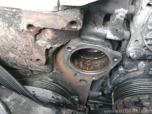

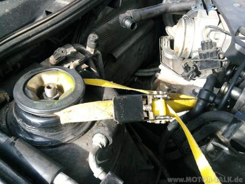

ja  dann bekenne ich mich auch mal   zum Dschungelfuscher
gestern  nähe  göteborg  torslanda outback  10:00  Regen  das Haar sitzt!!

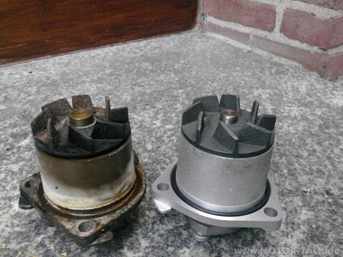

gut gefuscht   und  gewonnen   motor lager vorn hinten gelöst   luffi raus  riemenspanner  raus mit Spanngurt gesichert  am  Dom    und dann 11 cm hochgepumpt  und  pumpe  rekordverdächtig gewechselt
dann habe ich gebetet   bitte  lass es mal so sein das die  Schrauben vom riemenrad nicht festgegammelt sind  und  ebenfalls die Wapu  nicht zumblock gerostet
Imbus  angesetzt  erste  schraube  klack  los   leichtgängig (  staun )  zweite schraube  Klack los  (  staun noch mehr )  dritte schraube klack  los  (  erst mal gezwickt  ob ich träume )
bis  hierhin 20 minuten
Riemenrad    war  natürlich  festgeschmoddert  konnte  es  aber  leicht übereden   sich zu verpissen
dann imbusse  an der pumpe   auch hier  war der Herr wohl mit mir  alle  leicht gängig
nun der  angst gegner  VR wasserpumpe  ein zwei  schläge  mit vorschlag auf die ohren und tatsächlich  das ding  flutschte nach dem ich es mit trennmeißel   rausgedrückt hatte   wie  ein aal aus der höhle .  30 min
gekuckt und  klar  wie  konnte es sein  da  war nicht mal ansatzweise  rost   da hat das gute g48  ne schöne  silikat schicht darufgelegt .  block  von innen an dem  schlitz zwischen pumpen bohrung und pumpenkörper  alledings  schön rostig .  kein wasseraustausch  war klar   bissel gesäubert  . nun stand ich vor  der entscheidung pumpe  hatte  kein Zahnverlust aber  noch  das plastik pumpen rad .  eingentlich war nur  der dichtring platt  . nicht nachgedacht gesagt scheiß drauf   die neue  pumpe  hat der automobilclub  ja jetzt schon zugestellt   also  rein damit .
schön noch hylomar  an den außenfläche  druff und  zu das ding .  45  min  und  motor  runter  damit mir nicht noch   das getriebelager abreißt oder krümmer undicht
solange  habe ich schon an den pumpen im 24v rumgewerkelt im ausgebauten Zustand um  sie  zu  überreden  überhaupt ihren platz räumen zu wollen .  und das mit gutem werkzeug und nicht nur mit ratschen kastenn und einer werkzeugkiste fürs boot
die restarbeiten haben mich dann aber  ohne  ende  geärgert    motor lager  aleine   wieder in position  zu bringen hat am längsten gedauert
jetzt kann ich wieder   beruhigt die restlichen 1500 km nach hause  dröhnen
so  schön kann hyper  fusch  sein .  aber ich liebe  dschungelmechanische  arbeiten 😁
danke  noch mal  an padman     der  mich ermutigte  lieber  die  pumpe  noch vor  rückfahrt zu wechseln und   bestätigte  das das  getriebelager das abkann  . und  an urus   der mir  offerierte   das  ich so den motor auch hoch genug bekommen würde .
normal hätte ich motorbrücke gebastelt und alle lager ab kat ab usw das wäre schöner  scheiß Tag geworden.

spotte  du  nur    darum😛 aber ne stunde hat mich echt überrascht   ich hatte  angst  das niegel nagel neue  getriebe lager zu ruinieren und
weil ich vergessen hatte  das wasser abzulassen😁😁😁 und  weil die motorlager   nicht wieder in Position wollten   wie ich das wollte 😠😠 und  weil ich der alten wapu  nicht  die  ohren abbrechen wollte  wie  zwei  spezies  hier
pumpe  los und  wieder  rein war  echt ne minuten aktion   nix  festgerostet und die alte  hat sich auch leicht übereden lassen  den platz zu räumen  da hartte ich mit der erfahrung aus dem 24v block    was anderes  erwartet .  die  war fast kaltverschweißt 😁
