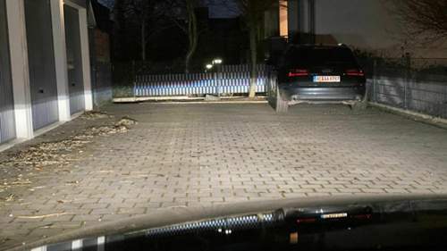

Verbaut sind Philips White Vision Gen 2 Brenner ! Mit Überprüft meine ich korrekten Sitz der Brenner ! Es sieht so aus als wenn sich der erkennbare Lichtstrahl über die LED Leiste bricht und dann auf der Straße erkennbar ist !
Könnte es eventuell an die Länge der Gewindestange am Verstellmotor liegen ??
Die Frage ist ob die original Länge für die Depo‘s nicht korrekt ist !?
Wenn das der Fall wäre hätte jemand hier die korrekte Einstelllänge ??
Wenn nämlich der Reflektor allgemein zu hoch steht könnte es eventuell zu dieser Strahlbildung kommen denn beim einstellen der Scheinwerfer möchte ich meinen wird ja nur die Linse in der Höhe verstellt und nicht der Komplette Reflektor bewegt oder lieg ich da falsch ?
Hier ein paar Bilder ich hoffe ihr könnt erkennen was ich meine !
Ich denke man sieht diese Lichtstrahlen auf der Straße !? Je nach Untergrund mehr zuerkennen ..... ich muss sagen das nervt gewaltig weil man immerzu hinschauen muss !!

fdamm wie ist es bei dir ??? Hast du auch diese Lichtbildung bei dir ?
Hatte ich bei mir auch diese lichtkegel nach Umrüstung auf Original facelift Scheinwerfer.
Ursache war, dass die Brenner nicht sauber drinn gesessen haben.

Möglich wäre es, dass aufgrund einer bestimmten Geometrie der "Brennblase" im Brenner mit eben dieser Linseneinheit so ein Effekt zustande kommt.
Um das rauszufinden bleibt dir aber nur, eine Seite, mit einem anderen Brenner zu bestücken

Ja, diese Lichtkegel habe ich auch, sehen sogar exakt aus wie bei dir. Kann man bei genauerem hinsehen bei meinen Bildern erkennen.
Hatte ich vor dem Wechsel auf die osram CBIs nicht, liegt aber denke ich daran das die Lichtleistung jetzt höher ist und mir das daher vorher nicht auffiel.
Wenn man deine Bilder genau betrachtet fällt auf, dass um die Stahlen herum das Licht etwas schwächer ist. Ich könnte mir daher vorstellen das der Reflektor an dieser Stelle eine Unebenheiten besitzt, das Licht nicht korrekt bündelt und dieser Stahl entsteht.
Ich hab mich mittlerweile dran gewöhnt, bei mir ists aber glaube ich auch nicht ganz so stark ausgeprägt wie bei dir.
Falls ich mit den Reflektoren richtig liege könnte man falls du damit garnicht leben kannst Reflektoren von den Faceliftscheinwerfern verbauen. Ich hatte damals versucht meine originalen Reflektoren zu verbauen, haben aber nicht gepasst weil die Aufnahmen glaube ich für Reflektoren der Faceliftscheinwerfer sind. Als Kopie dienten warscheinlich die Faceliftscheinwerfer ??
Hier ist dann aber auch wieder fraglich wie danach die Lichtausbeute ist. Mein Kollege hat sich jetzt einen gebrauchten A6 4f facelift gekauft und war vom Unterschied regelrecht schockiert. Hier hat Audi zum Facelift scheinbar nichts verbessert...

Habe dieser Tage auch die Depo-Xenon-SW verbaut.
Ja. Das Licht ist etwas streifig. Das hatten die DE-Schweinwerfer im C4 und C5 VFL auch. Ab C5 VL hatten die originalen auf der Linse vorne so eine Rillenstruktur wie grob abgedreht. Diese Rillen sollen das Licht gleichmäßiger machen . Die Depos haben das nicht, das gibt es irgendwo noch einen richtig langen Thread zu. Angeblich schlucken diese Rillen viel Licht. Glaube ich nicht wirklich dran, aber so werden die halt verkauft.
