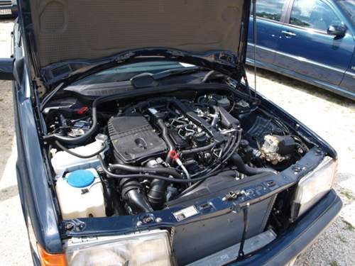

Das ist - sorry - meiner Meinung nach Blödsinn. Hersteller müssen für alles mögliche Optimieren. Nicht 100%ige Materialqualität, schlechtere Dieselqualität die wir hier in DE nicht haben, Temperaturen die wir hier in DE nicht haben und unter Umständen auch Komfort. Gerade beim OM651 hab ich mich mit einem der Motorenentwickler gut unterhalten können (Siehe Bild - OM651 im W201 von Mercedes Ingenieuren). Der meinte, dass die Mechanik des Motors (natürlich gibt es da zig verschiedene Versionen von dem Motor, da muss man dann auch ein bisschen drauf achten - aber ein ordentlicher "Tuner" schmeisst nicht einfach irgend einen Softwarestand auf das Steuergerät, sondern Adaptiert das ganze direkt auf dem Prüfstand mit Live-Daten des Motors) bis auf 245 PS ausgelegt wurde - in der Planungsphase schon!
Dass die Piezo-Injektoren dann allerdings so einen Strich durch die Rechnung machen, konnte niemand Wissen. Das Problem ist ja auch, dass wenn man Injektoren an ihre Leistungsgrenze bringt, diese schneller Verschleissen können. Dementsprechend kann das Loch im Kolben eine sehr ernst zu nehmende Gefahr werden - besonders bei so präzisen Einspritzungen wie bei aktuellen CR-Motoren. Von diesen rate ich persönlich also komplett ab.
Meine Meinung (die man hier über die Suche sicher auch noch findet) zum Brabus "Zusatzgerät" habe ich inzwischen auch geändert - selbst die sind IMHO einfach ungeeignet.
Schlussendlich ist es aber wie überall: Wer umsichtig fährt, die Mehrleistung nicht Pausenlos abruft, den Motor ordentlich Warm (und Kalt!) fährt und allgemein auch ein bisschen auf die Geräusche hört, sollte keine Probleme mit 'ner ordentlichen Optimierung bekommen. Mehr bzw. weniger Verbrauch ist auch ganz logisch: Wo mehr Leistung zur Verfügung steht, muss man diese weniger lang abrufen um auf eine Geschwindigkeit zu kommen - Ergo verbraucht der Wagen eigentlich mehr (ruft man die Leistung ab, wird das sicher auch zu sehen sein). Nur im Zusammenspiel bzw. unterm Strich ist es weniger, weil der Mehrverbrauch im Verlauf über die Beschleunigungszeit nicht ins Gewicht fällt. Fährt man dementsprechend, halte ich 0,5 - 1 Liter weniger schon Plausibel. Fährt man aber ganz normal weiter, tippe ich auf eher 0,3 - 0,5 weniger. Allerdings ist das mit einem sensiblen Gasfuß meistens auch schon ab Werk möglich.
Und wenn doch: OM651 Austauschmotoren gibt's inzwischen für ~ 2500 Euro 😉
P6043683
Also einfach statt des (mit Eintragung auch nicht billigen) Tunings den 250CDI als Austauschmotor nehmen und den unverbastelten 220CDI weiterverkaufen. 🙂
