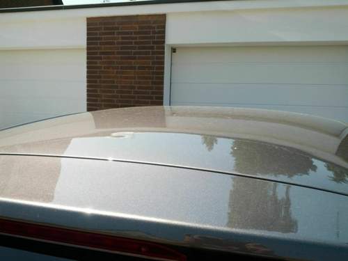

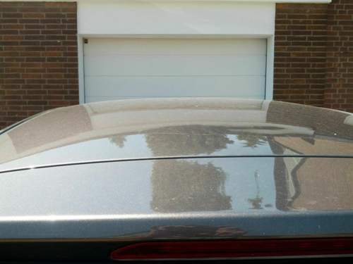

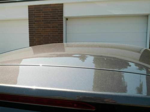

mein neuer Seat Leon macht es mir echt nicht leicht in den ersten Tagen...
Nach dem Marderbiss und dem rostigen Teil im Motorraum, habe ich das Auto nochmal genauer unter die Lupe genommen und dabei sind mir ein paar unschöne Dinge aufgefallen, unter anderem auch einige Dellen im Dach.
Jetzt weiß ich nicht, ob diese normal sind oder ob ich beim Händler noch mal auf der Matte stehen soll.
Ich habe heute auch einen anderen parkenden Leon gesehen und dort einmal geschaut und da sah es auch ähnlich aus.
Ein Bekannter, der Lackierer ist, meinte, das könnte von der Verstärkung unter dem Dach sein, die evtl. dort verklebt ist.
Daher meine Frage an euch Leon Besitzer: Sieht das bei euch auch so aus?
Man sieht oder fühlt die Dellen nicht direkt, aber durch die Reflexion kann man sie eben erkennen.

Meiner hat so eine Delle nicht. Definitiv reklamieren.
Irgendetwas stimmt mit deinem neuen Leon mit der Tageszulassung nicht!

Zu den Dellen, die hat jemand vermutlich reingedrückt!?

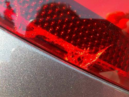

Rücklicht links

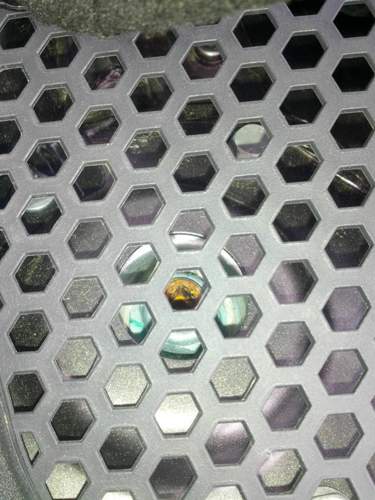

Fehlende Gummi-Abdeckung (nur links)

Das fehlende Teil bei der Domabdeckung..... Seat halt. Bei mir haben die auf der Fahrerseite diesen Miniflap am Kotflügel vergessen (nur beim Cupra vorhanden).
Die Rückleuchten sind bekannt das sie gerne mal reißen und werden normalerweise auf Garantie ersetzt.

Die Delle am Dach ist nicht normal!
Die Rückleuchte ist nicht nur leicht gerissen sondern Großflächig beschädigt!

- Risse im Rücklicht: Hat Händler sofort von sich aus als Garantiefall erkannt und wird getauscht

- Fehlende Abdeckung: Wurde auch notiert, denke nicht dass es problematisch sein sollte hier noch eine zu bekommen
- Dellen im Dach: Soll sich der Serviceleiter noch anschauen

Das Auto hat 9 Monate draußen gestanden, auch den letzten Winter. Rost am Guss vom Turbo wäre da vorstellbar. Risse vielleicht durch Wetter in Kombination mit Materialfehler? Dellen im Dach: Hagelschaden? Fehlende Abdeckung: ??? Vielleicht bei Erstmontage schon vergessen oder in den 9 Monaten bei einem anderen Fahrzeug benötigt und dann halt "irgendwoher" genommen?
Wenn die Rücklichter getauscht werden und ich eine Abdeckung für die Schraube bekomme bleiben noch die Dellen im Dach, mal sehen was sich da machen lässt.
Irgendeine Idee? Ausbessern? Kaufpreisminderung? Entgegenkommen bei erster Inspektion oder Marderschaden?
Die Dellen würde ich so nicht hinnehmen. Warte erstmal ab was der Servicetyp sagt. Wenigstens haben die dich nicht abgewimmelt.
Solche Dellen stellen gerade beim Wiederverkauf ein grosses Problem da. Deswegen mein Rat, keine Kompromisse.
Um die Wartezeit zu verkürzen könntest du auch mal unverbindlich beim Beulendoctor anfragen. Eventuell reichen ein paar Schläge an die richtige Stelle und die Spannung ist raus.
