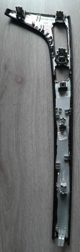

Habt ihr eingentlich das "dicht band" an der ineren seiten der leisten wieder draugeklebt oder ersetzt?
Guten Morgen, ich verzweifel gerade am Ausbau der Dekorleiste beim Lichtschalter. Ich bekomme sie nicht weg, ist die geschraubt oder nur geklippst? Danke euch für die Hilfe, schön wäre ein Foto von der hinteren Seite der Leiste bzw. Von dem amaturenbrett wo es gesteckt ist damit man weiß wo man ansetzen muss.
Moin, ist hier beschrieben mit einem Bild im ausgebauten Zustand. 1 Schraube rausdrehen und dann seitlich aushebeln. Zuvor aber die untere Lenkradverkleidung lösen. Ist mit 4 Schrauben befestigt.
Falls Knieairbag und Ablagenpaket verbaut, hilft es auch die zwei Schrauben im ablagepacket herauszudrehen und die Lenkradverkleidung abzubekommen
Danke euch habe alles draußen. Aber ganz oben schreibt jemand es wäre auf dem Bild eine Schraube zu viel bei der langen leiste, das stimmt definitiv nicht. Es ist eine Schraube genau unterhalb des Kilometerrückstellknopf
