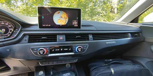

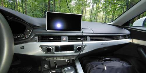

Nachdem ich mich zwischenzeitlich tagtäglich über die zerkratzten Zierleisten im A4 geärgert habe, wurde der "Leidensdruck" nun so gross, dass ich mich an die Folierung der Dekorleisten gemacht habe.
Im Gegensatz zu den anderen Kollegen hier, habe ich mich für die dunkelste Variante der "gebürsteten" 3M Folien entschieden. (3M Wrap Folie 1080-BR212 Brushed Black)
Mit dem Ergebnis bin ich sehr zufrieden, da ich nicht noch ein weiteres "Grau" wollte, sondern eher etwas sportlich Dezentes.
Happy Weekend
Eric
PS: Bezüglich der Diskussion der Befestigungsschrauben hier, muss ich sagen - da haben wohl Alle recht.
Audi hat da vermutlich gewisse Anpassungen gemacht, bei späteren Modelljahren. (Gilt auch fürs Klimabedienteil)

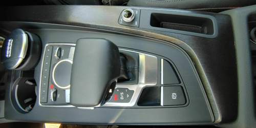

Und ja - die Entfernung der Halterung für die Rückstellung des Tageskilometerzählers ist ziemlich tricki - mein Tipp, die vier "Kunststoffschweisspunkte wegbrechen" und nach dem Folieren wieder mit Spezialkleber fixieren.

Mittelkonsole

Finde ich sehr schön!
Sieht genau aus wie bei mir. 🙂
