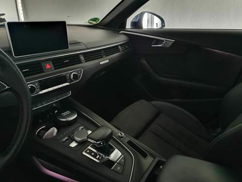

So, ich hab meine auch nochmal neu foliert.

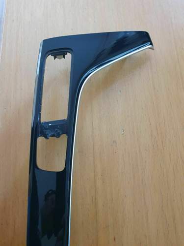

Ich habe beim Ausbauen des Klimateils fast alle Haltenasen gesprengt. Die waren so spröde, da konnte ich nichts aufbiegen - die sind gleich abgebrochen (Gummis hatte ich vorher schon gelöst). Naja, mit den Restlichen, die noch o.k. sind und den vier Schrauben müsste das ja trotzdem noch sauber sitzen.
Gibt es da irgendeinen Trick?

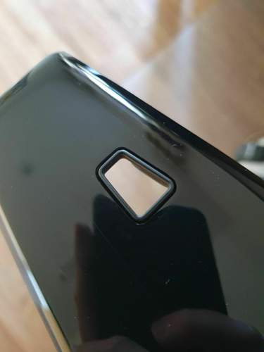

Ich habe bei mir auf die Mittelkonsolenabdeckung Piano Klavierlack, das mir aber viel zu empfindlich ist (Kratzer, Staub). Das will ich auch noch folieren. Da ich ja aber Weltmeister im Zerstören bin und die Bklende extrem widerspenstig ist, wollte ich lieber nochmal nachfragen:
Gibt es außer der Schraube nahe der Mittelarmlehne noch eine weitere, die ich beachten muß odre ist sonst alles nur geklipst?

@wacken schrieb am 23. Oktober 2020 um 15:57:10 Uhr:
Hallo
Wie heißt die Folie genau (Farbe, Typ, Hersteller)?
Danke & schönen Abend
Edit:
Bzw. wo gekauft?
Die hatte ich bei Resimdo gekauft, hieß Dark grey noce, die gibt's da aber nicht mehr.
So, fertig 🙂
Faserverlauf entsprechend der originalen Leisten. (wichtig bei den originalen: Lichtschalter läuft anders, als die große Blende. Passt dadurch zur angrenzenden Tür)
Tachorücksteller und Mittelblende ebenfalls hinbekommen 🙂
Ich bin absolut zufrieden!

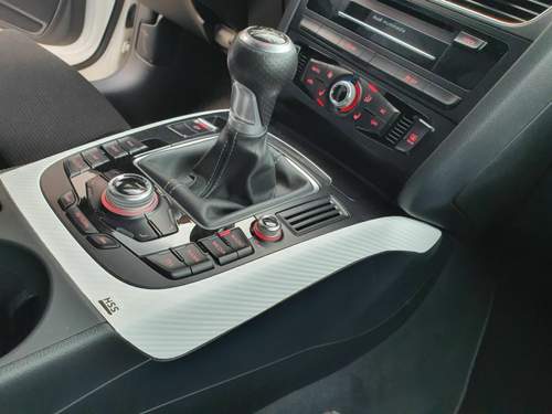

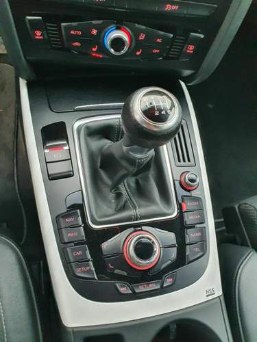

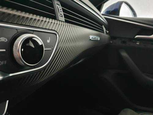

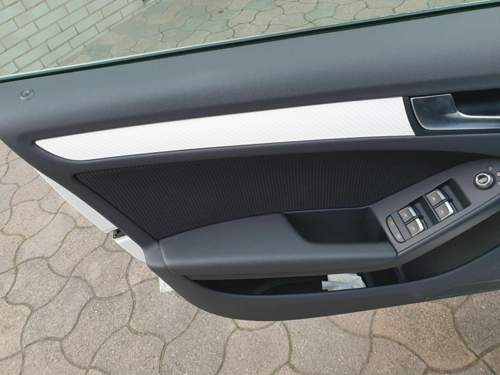

Hi Magnifex100,

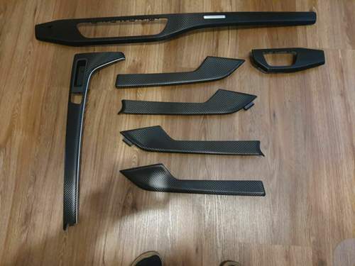

Wieso willst du die Dekorleisten wechseln? Würde dir eher empfehlen diese zu folieren, ist deutlich günstiger und du kannst ohne viel Aufwand jederzeit zum Ursprungszustand zurück, hatte mir bei meinem A5 damals ein Zierleistenset von HSS Skins geholt. Das kostete ein viertel gegenüber dem Folierer 😁
Musste es zwar selbst machen und hat auch 1-2Std gedauert aber ist dafür echt gut geworden, was ich da gut fand war das es nur noch angebracht und nicht mehr geschnitten werden musste 😁 Anbei paar pics.
Ursprünglich waren die leisten Alu gebürstet, jetzt Carbon weiß :-)
Bin grad am überlegen, ob ich mal einen Look wechsel machen soll und mir noch das Folienset in Rot hole 😁
