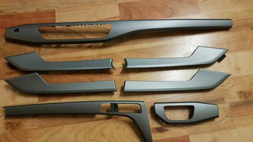

Falls noch wer was anderes im Innenraum möchte

sind das originale oder foliertes set was du anbietest gebbes85.?
@Gebbes85 schrieb am 27. Februar 2021 um 12:21:31 Uhr:

werde meine Leisten die Tage wohl auch folieren/lackieren. Frage nun wie hast du die große Leiste (auf dem Bild die oberste) abbekommen ? Ist die nur geclippst oder auch verschraubt ?
Danke im Vorraus 🙂
Die Große Blende im Amaturenbrett ist mit 3 Schrauben befestigt. 1x Links und 2x über dem Handschuhfach
Rest ist geclipst. Bilder findest du ein paar Seiten vorher.
