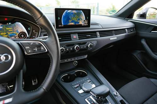

Habe meine Dekorleisten nun auch foliert und bin super zufrieden mit dem Ergebnis!
Dsc02350
Bin kein Fan von Folie aber das sieht in der carbon Optik richtig gelungen aus, daumen hoch!
Wie lange hast du denn gebraucht dafür? Und welche Folie ist das?
Würde mich auch interessieren wo du die gekauft hast ?
Ich hab das an einem Vormittag geschafft, hab aber auch schon andere Dinge wie die Leisten um die Fenster foliert.
Das ist die von Avery Dennison. Man muss aber 1 Meter kaufen, damit die Struktur von allen Leisten in eine Richtung geht, wie beim Original. Mit dem Folienrest kann man noch mindestens ein weiteres Auto folieren.
Kann mir jemand nochmal schnell schreiben, wie viel Folie man ca. braucht. Habe hier gelesen, dass 1m x 1,50m reicht. Stimmt das?
Das sollte doch locker reichen inklusive einem Fehlversuch.
@a4b9avant schrieb am 24. Juli 2020 um 10:46:07 Uhr:
Kannst du bitte von der Folie ein Nahaufnahme machen?
Und welche genau ist das?
Wenn mich nicht alles täuscht, sollte das die folgende Folie sein.
https://tiptopcarbon.de/...film-extreme-texture-autofolie-gegossen?...
Das Ergebnis lässt sich dann aber sehen wenn ich mir das Foto von A4b9Avant angucke.
