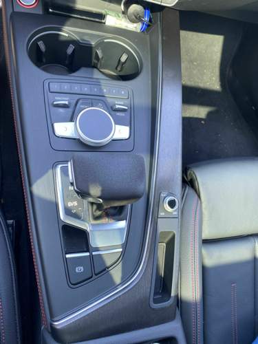

Endlich mal erledigt:
Von Klavierlack schwarz auf Avery Brushed Black.
Die Avery soll lt. eines bekannten Folierers gerade vom Kleber her langlebiger sein als 3M.
F9bde239-dbfb-4a66-9e7e-0b47a3487e6a
2d9f4aa4-97ad-4e41-9ccb-0aae045419ac
E345555b-d28d-4310-a8d6-8667f83545f1
Sieht top aus. Habe bei der Oracal 970 das Problem, dass sich beim umlegen der Kanten diese sich wieder nach einiger Zeit anhebt. Klebt auch relativ schlecht meiner Meinung nach. Vielleicht sollte ich auch eine andere Folie probieren.

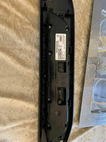

Kann mir jemand sagen, wie ich das Klimabedienteil am besten rausbekomme? Fummel seit einer Stunde dran rum aber das Teil sitzt einfach bombenfest.
Danke schonmal.
