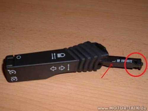

Mein Tempomat schaltet sich ständig aus.
Das Problem scheint darin zu liegen, dass der Hebel
(Blinkerhebel) in der Lenksäule nur mit biligen Kontakten
verbunden wird.
Damit schaltet er aus sobald eine große Bodenwelle kommt,
der Blinker rechts betätigt wird, einfach der Stassen-
belagt holprig ist oder sich die Temperatur im Innenraum
erwärmt (Jetzt im Frühling interessant).
Ich habe inzwischen den 4. Schalter einbauen lassen und der
macht nun auch schon wieder zicken.
Nach dem Tausch geht's für 2 Jahre, aber dann..
Der Ausbau ist gefährlich, da im Lenkrad der Airbag.....
Gibt es einen KFz-Elektriker hier, der Bestätigen kann,
dass es genügt wenn einer der 4 Kontakte kurz
unterbrochen ist (CAN-BUS: vermutlich VCC,GND,CAN_HI,CAN_LO)
sich der Tempomat ausschaltet?
Und vielleicht könnte man das Problem mit Einlöten der Kontakte
o.ä. lösen.
Ansonsten kann man sagen: die Kontakte sind Mist!

Also ich mache das mit der Kupferpaste regelmaesig, so ungefaehr 2x im Jahr oder halt wenn der Tempomat Probleme macht. Das Problem sind ja Kontaktschwierigkeiten zw. Hebel und den Federkontakten des CIM also Kontaktprellen. Hier hilft die Kupferpaste sehr wohl ! Natuerlich nicht den ganzen Hebel eintauchen sondern auf jeden einzelnen Kontakt nur ein bischen mit nem Zahnstocher auftragen. Es gilt wenig hilft viel !

Du meinst die Manschette? Einfach etwas zusammendrücken und abziehen. Alles weitere steht ja in der Anleitung die hier im Thread verlinkt ist. Wenn du mit "Kappen" die Schaltknöpfe/Wippen am Hebel meinst (zum de/aktivieren des Tempomaten) dann da bitte nichts machen - das ist das falsche Ende. Um nach den Kontakten zu suchen muss der Hebel raus. Kontakt = siehe Bild im Anhang, dort wo der rote Kreis ist.

Das ist völlig ungefährlich, da aus Plaste. Nimm einen Imbus Durchmesser 1,5 mm. Wenn du den benutzt löst du den Hebel so wie der Erfinder sich das gedacht hat, da kann dann gar nichts passieren. Die Rastnase, die niedergedrückt wird, ist wie oben angesprochen aus Kunststoff.
Das Klebeband kommt auf die Rückseite des Hebels, genau gegenüber von den Kontakten. So sollen die ja stärker angepresst werden.
Wie du mit Kontaktspray an die Kontakte innen im Lenkstock kommen willst!? Also m. E. höchstens mit einem getränkten Wattestäbchen...

Ich werde dafür nun folgendermaßen vorgehen:
1. Kontakte am Hebel mit Gold-Kontaktspray veredeln,
2. Rückseite des Hebels mit Klebeband verstärken
(damit der Anpressdruck erhöht wird)

ich hatte das gleiche Problem. Habe den Blinkhebel 3 mal getauscht. Fehler trat immer wieder auf. Der Tempomat schaltet sich von selbst aus, oder er lässt sich nicht einschalten. Seit ich die Kontakte mit LIQUI MOLY Batterie Pol-Fett eingeschmiert habe ist der Fehler weg. Funktioniert bestimmt schon seit 8 Wochen. Das Pol-Fett gibt es bei Conrad Elektronik in einer Tüte mit 10 Gramm.
