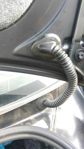

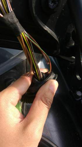

Genau das Problem hab ich gerade mit meinem E90 bj 2005. Beide Rückfahrscheinwerfer sind ausgefallen. Nebelschluss- und Schlussleuchte (links) leuchten nur, wenn ich Heckklappe langsam zumache.
Ich war bei der Werkstatt. Der Kfz-Techniker hat die Gummitülle geöffnet um zu schauen und dabei 3 Kabel komplett gebrochen (s. Foto). Jetzt fallen alle Leuchten (beide Seiten) aus 🙁
Naja, Kostenvoranschlag: 60€ für Kabelbaum Reparatursatz + Lohnkosten (100€/ Std.)
Img-20170623-182943
160€ ?
Das habe ich dir in 5min fachmännisch verlötet. Die werden immer dreister in den Werkstätten.

Cool, danke dir. Ich bin in der Nähe von Dortmund. Kabelbaum zu tauschen ist auch nicht falsch, obwohl der noch ok aussieht. Bei Ebay hab ich den passenden gefunden. http://www.ebay.de/itm/263051611193
Wie sieht diese Gummitülle bei deinem E90 FCI aus? Hoffentlich hat BMW etwas verbessert. Bei mir ist der Gummi schon hart. Echt schwer, um das gebrochene Kabel zu erreichen. Gerade finde ich ein weiteres Kabel, noch nicht gebrochen, aber schon geknickt.
Img-20170623-181339
Dortmund? Das sind rund 600km. Zu weit weg für eine schnelle Reparatur.
Du wirst keinen Kabelbaum brauchen. Man muss nur die defekten Kabel wieder zusammen löten, evtl. etwas verlängern, Schrumpfschlauch drüber und gut ist. Meine Tülle sieht genauso aus wie deine
