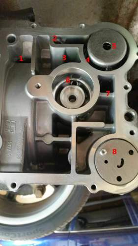

@steel234 schrieb am 11. Juni 2017 um 18:19:40 Uhr:
Na ja, oben in die linke Öffnung mit Druckspritze etc. Hab mir den Schlauch so halbwegs umgebaut, dass man mit der großer 200 ml Spritze mit bisschen Druck Öl reingeben kann. Dann sifft es oben, aus der Mitte und aus dem Bereich der Pumpe - und zwar das Altöl mit Schmutzpartikeln.
mir ist leider nicht klar, in welche Öffnung du da mit der Druckspritze Öl hinein gibst.
Ich habe mal ein Foto erstellt und die Öffnungen mit Nummern versehen.
Vielleicht kannst du es mit Hilfe meines Bildes etwas verdeutlichen.
Vielen Dank.
Haldex
Du hast die aber Arbeit gemacht.
Nimm die 1 und 2. Wenn man in die 1 das Öl vorsichtig und langsam reindrückt, kommt es denn unten und aus der Mitte raus.
