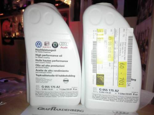

Vielleicht das falsche Öl? Hier und in einem anderen Forum haben ja einige ne Zeitlang das falsche Öl genommen von VW. Von ner älteren Haldex Version.
Um auf Nummer sicher zu gehen. Probier das mal. Borg Warner 850ml Teilenummer 2000884. Bekommst im freien Teilevekauf. Kosten 30-40€.
Nene, das Öl ist schon ok... Verwende es seit 2013 an mehreren Fahrzeugen, alles tip top, habe damit auch schon einige totgesagte Haldexe wiederbelebt. Die Typen haben Gen1 Öl genommen, in kleinen Flaschen, stimmts?
Das was ich nehme ist das Standart-VAG-Haldexöl. Deine Teilenummer oben ist dasselbe Öl... Ist Universalöl von Borg Warner, hat OEM Nummer G055175A2 und Borg Nummer 2000884.
Es gibt auch "neues" Haldexöl von VAG mit 850 ml drin und zum beinähe selben Preis. Der VW-Fritze sagte, es ist im Grunde dasselbe, nur anderes Gebinde. Ich denke, weil Borg die mittlerweile auch nur in 850ml Gebinde fertigt, VAG umetikettiert halt nur.
Das Auto war auch bisschen mehr als ein Lauf auf dem Prüfstand. Es stand quasi locker 5 Stunden drauf und wurde hierbei auch bisschen gequält.
Ich bin der Meinung, dass das Rühren der Kardaneingangswelle gegen die stehende Lamellen das Öl so stark erhitzt (Durchfluss und Kühlung ist ja auch nicht gewährleistet) dass es völlig verbrennt.
2014-01-02-23-54-00
Laut direkter Anfrage ist das G055 nicht das selbe wie das G060. Das G060 in der 850ml Flasche. Sollte dann gleich mit dem Borg Warner sein.
Entweder VW schreibt Müll oder es ist wirklich gleich.
Laut Volkswagen AG ist das G055 für die 2. Generation Haldex. Das G060 für 4. und 5. Generation. Ob man auch das Andere nehmen kann mag vielleicht möglich sein. In die Insignia Haldex Generation 4 gehört aber definitiv das G060.
in mehreren Internetportalen ist aber von dir empfohlene Borg Nummer die selbe wie g055- und das ist universalöl 2 bis 5 gen und ist dasselbe.
als Beispiel: http://perthcars.co.uk/borgwarner
daher das mit definitiv würde ich so nicht sagen. Definitiv gehört da original Opel Öl rein, so viel ist sicher. 😛
